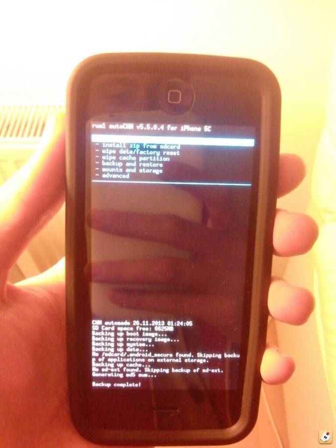

¡Chanchán! Mirad lo que conseguí instalar ayer gracias a @Zoeman. El único pero es que sale a pantalla invertida, pero funciona perfectamente, al menos, como podéis ver, para crear un backup.
Envoyé depuis mon ZP900S avec Tapatalk 2
Guau! Sois unos fenómenos, cuanto me queda por aprender....jejejeje.
A ver si ahora se te da tan bien configurar gps, jejejeje.
puede ser por un fallo de algun driver... me paso algo parecido en el xperia arc y sacaron un fix flaseable... Vete a saber. Pero si funciona, que mas da!!
Bien hecho!! La verdad es que, con el nuevo MTKdroid tools, hacer un CWM recovery esta chupado.
Yo lo he probado para un mt6577 y me lo ha hecho sin problemas (con la orientacion como debe de ser). No se si serviria para los mt6589 en adelante...

eeeeeeh eso deberia de valer para el miop, tambien, pue usted ser tan amable de pasasrme el recovery.img???, es lo unico que hay que hacer instalarlo por el flashtool no???
Por cierto la vez que se me quedo pillado con el menu del recovery que trae de fabrica tb estaba la pantalla asi al reves solo que el menu me aparecia a mitad de esta, como si estuvies movida hacia abajo tb, probablemente sea problema de drivers no creeis??
