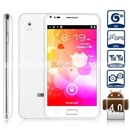

REVIEW MEITE GT-G70
Introducción
Nos encontramos ante un “Tabletófono” de gran tamaño, mas acorde a una Tablet que a un teléfono. Lo firma MEITE y aunque todos desconocemos quien es este fabricante, no hay que andar por muchos blogs de tecnología para darnos cuenta de que el GT-G70 es una copia más del Samsung Galaxy Note. No pretende ser el sustituto de ningún teléfono en particular, pero si que su tamaño nos ofrece la capacidad de ahorrarnos tener una Tablet en casa. Además, como la gran mayoría de los teléfonos “made in Asia” cuenta con 2 tarjetas SIM con lo que usar una para datos y otra para llamadas (si es que el abanico de posibilidades de las OMVs no se ajustan a nuestras pretensiones) lo podemos usar como sustituto del fijo y ADSL o bien es el compañero ideal para llevarlo de vacaciones.
Es un teléfono grande, y más bien pesado para lo que estamos acostumbrados normalmente, pero gracias a su batería de 2.800 mah (causante de más de la mitad de su peso) el teléfono nos proporciona largas horas de productividad sin preocuparnos de estar cargándolo frecuentemente.
Es un producto bien terminado, para lo que solemos encontrarnos en los productos asiáticos. Y con algún extra (como su TV analógica) al que no podremos sacarle mucho provecho en España, pero si en otras zonas del planeta. Su sistema operativo Android 4 esta bien terminado y sin fallos aparentes, y sus materiales, aunque plásticos, se les ve con una buena terminación.
En definitiva, un buen teléfono-tablet, con un buen precio (alrededor de 190 €) donde nosotros tendremos que decidir que uso le damos.
Características principales
· Quad Band GSM: 850/900/1800/1900 MHz y WCDMA: 2100 MHz (3G)
· Pantalla de 5” y 800 x 480 pixeles, multipunto (5 puntos de presión simultáneos)
· Android OS 4.0.3, arranque rápido en caliente (5 segundos)
· Procesador Mediatek MTK-6575 de 1 Ghz
· Procesador Grafico Power VR SGX 531
· 512 Mb de RAM, 512 Mb ROM
· Cámara trasera: 8 Mpx
· Cámara Delantera: 0,3 Mpx
· Grabación de video: 720p
· Wifi 802.11 b/g/n
· GPS con A-GPS , EPO
· 2 Gb almacenamiento interno, hasta 32 Gb mediante TF (No incluida)
· Acelerómetro, Sensor de luz, Sensor de proximidad
· Salida de audio Jack estándar de 3,5 mm, auriculares incluidos
· Puerto micro USB para carga y transferencia de archivos
· Bluetooth 2.0 + EDR + A2DP
· Radio FM con RDS
· Soporta Adobe Flash Player
· Formato de imágenes: JPG, JPEG, GIF, BMP, PNG
· Formato de Video MP4, 3GP, MKV, AVI. Reproduce MP4 720p
· Formato de Audio: AAC, AMR, MP3, OGG
· Dimensiones: 145 x 80 x 10 mm
· Peso: 208 g
· 2 x Batería de 2.800 mah
· Funda anti choque incluida
