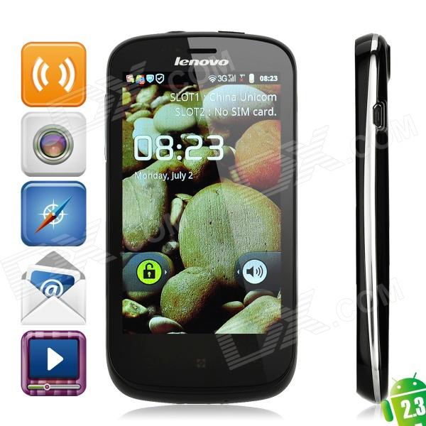

Hola, es mi primera review de un movil, por lo que no sé si lo haré bien. Pero bueno aqui vamos.
[h=1]Lenovo A780 WCDMA 4.0" Capacitive, GPS, Wi-Fi y Dual-SIM[/h]
Carcasa:
Totalmente de plastico de gran acabado y muy liso de color negro brillante, con pequeños detalles laterales cromados que rodea el canto del movil de forma que traza una pequeña onda en todo el perimetro del movil, incluyendo aqui las teclas de volumen tambien en cromado. La tapa trasera va encajada en la carcasa, y no es de las que se delizan, por lo que abrá que abrirla con la uña o algo similar, pero facilmente (detalle que no me gusto al principio pero ahora sí, ya que le da consitencia al movil, al no abrirse la tapa deslizante como me pasaba en el A5000 al sacarlo del bolsillo cuando terminaba ya su vida util).Al quitar la tapa se accede a la bateria y se puede quitar la tarjeta microSD sin tener que quitar la bateria. Sí es necesario para poner y quitar las tarjetas SIM, pero para la microSD, basta con quitar la tapa trasera.
Su tamaño para mi es perfecto para ser un movil de 4" de pantalla al ser bastante contenido su tamaño, casi igual al del A5000 con su pantalla de 3,5" y exactamente igual que un Iphone4, e incluso más delgado. Carcasa de gel o goma tiene que ser especifica, que segun he visto en ebay sale unos 16€, yo de momento estoy usando la de cuero universal que usaa para el A5000.
Cobertura telefónica:
Bastante buena cobertura en 3G (sim1) y 2G (sim2), o en las 2 sims en 2G. Probado con SIM de ONO en sim1 con datos y voz (cobertura movistar) y vodafone de voz en sim2. En 2G va rapidisimo en WhatsApp y por ello las llevo las 2 en 2G casi siempre para ahorro de bateria, y facilmente se cambia a 3G para navegar por internet. En comparacion al A5000 y cualquier otro movil chino es el que mejor cobertura me ha proporcionado.
CPU:
Qualcomm MSM7227 a 1Ghz, he elegido este movil por el procesador, ya que el MTK6575 como el LENOVO A750 tenia problemas con la cobertura vodafone .
Memoria RAM:
512MB que le dan gran fluidez y no acusa ninguna falta de memoria, aunque luego Android marca que tiene 395MB.
ROM:
1Gb donde poder almacenar todas las aplicaciones que desees, preguntandote el movil donde deseas guardarla o instalarlas, y facilmente configurable esta opcion.
Pantalla: Capacitiva multitáctil de 2 puntos, de 4" TFT. de 16000 colores que me ha sorprendido muy gratamente por su nitidez y resolucion tanto con luz del sol y a oscuras.
GPS: Muy rapido pillando 7 u 8 satelites en menos de 1,30 min. Probado con IGO y fenomenal de la rapidez de respuesta y funcionamiento
Cámara de fotos trasera: 3,2 mpx. con zoom digital 4x. con Autofocus. La verdad es lo que más me ha desilusionado para un movil de 140€, pero no me esperaba más de un movil chino. Las fotos con luz bien, pero con poca luz son muy oscuras, bueno penosas. No tiene Flash, que precisamente no ayuda.
Cámara de fotos frontal: No tiene
Sensores: Tiene acelerómetro, sensor de luz , y proximidad. El acelerómetro es sensibley gira muy rapido, el sensor de luz colocado junto al auricular con el sensor de proximidad trabajan a la perfeccion, aunque el de proximidad le veo un poco lento al volver a encender la pantalla. No sé si se podra modificar en el modo .
Wifi: Muy buena recepcion, incluso en otras habitaciones pero no más alla de 25m. Se activa rapido y encuentra las redes memorizadas muy rapido con un simple cick en el control de energia del menu principal.
Bluetooth: Solo probado en una furgoneta Ford en la radio de serie, y muy bien y rapido con gran calidad de sonido de la llamada. No me ha aparecido el contacto como alguno comentaba con el Lenovo A750, pero tampoco se como funciona el bluetooth de la furgoneta del trabajo.
Batería: Genial 2 dias y medio con un uso normal de llamadas (recibo bastantes al dia) , mucho whatsApp, wifi y mirar la hora encendiendo la pantalla 100veces al dia. Tambien decir que lo llevo casi siempre en 2G, con 3G la sim1 dura sobre dia y medio. El cargador funciona sin problemas es de 700mA, un poco más que los 500mA de casi todos los moviles chinos.
Sistema operativo: Android 2.3.4 solo en Ingles o Chino. Conseguido traducir las aplicaciones gracias al MoreLocale2, que solo deja los menus en ingles.
Rooteo: Cambiando el firmware a uno más actual de mayo, traia una de abril, usando QDL Australia y luego rooteandolo con una aplicaion china llamada Shuame que viene en chino, pero lo consigue. Me fue imposible con todas las que probe, pero hace lo mismo que el supeuser.apk
Traia 118 aplicaiones china y no traia Market. Se agrega la cuenta google y el market con el post del Lenovo A750 realizado por @pauete o con el blog de @ColonelZap.
Juegos: Probado solo el Angry birds, pero muy bien y sin cuelgues gracias a su memoria ram de 512Mb y su rpocesador de 1Ghz
* En general estoy encantadisimo con el movil, sobre todo por su calidad de pantalla y la duracion de la bateria.

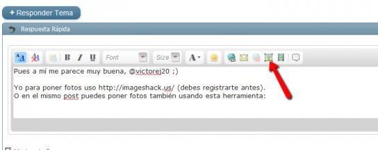

Pues a mí me parece muy buena, @victorej20 :wink:
Yo para poner fotos uso http://imageshack.us/ (debes registrarte antes).

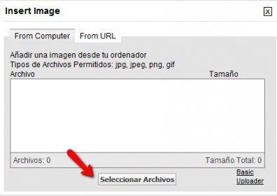

O en el mismo post puedes poner fotos también usando esta herramienta:
Al final le das a Cargar archivos.
Si luego quisieras quitar algún adjunto, te vas a "Ir a Avanzado" / Gestionar archivos Adjuntos... eliminas las q quieras como si cerraras una ventanita de windows en cada foto, Insert Line o Done.
