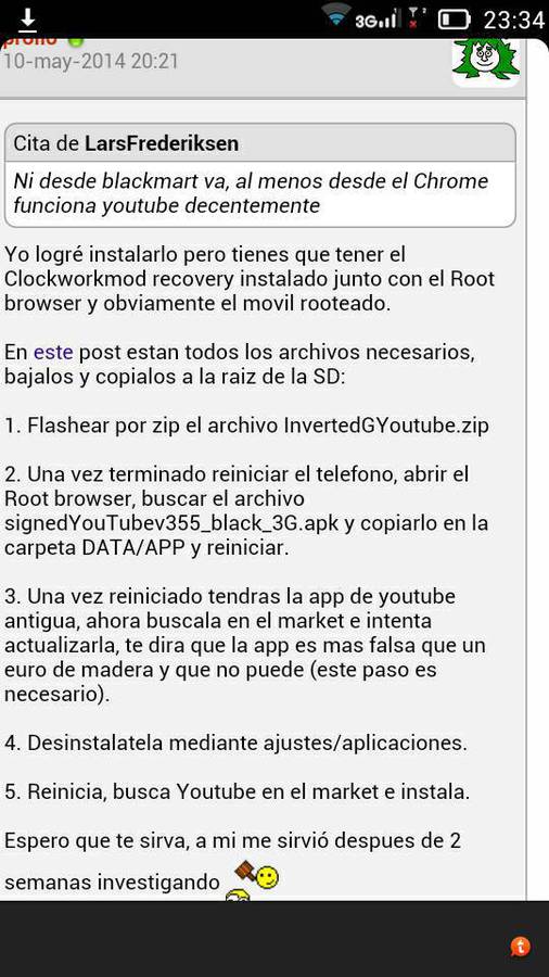

Para solucionar lo del YouTube hay que seguir los pasos como dice en la imagen
Estos son los archivos que hacen falta
https://www.dropbox.com/s/j01mq9ur22es1zb/InvertedGYoutube.zip
https://www.dropbox.com/s/0o82w291ugnvz4u/signedYouTubev355_black_3G.apk
