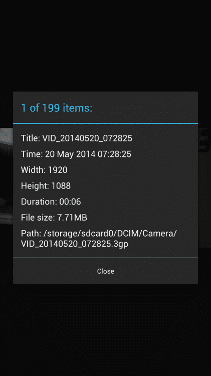

Una consulta, el ThL T100s graba en full HD o HD
Enviado desde mi LG-D805 mediante Tapatalk
Hola, @choope!
Es full-hd
Acabo de hacer un video de 6 segundos.
Te adjnto pantallazo con las propiedades del vídeo...

Gracias, algo que me sigue descuadrando es porque los chinos insisten en grabar en 3GP. Marcas como LG y los demás son todo en mp4. Acaso uno de los 2 formatos tiene mejor propiedades?

Tienes razón, no lo entiendo.
Quizás el 3gp sea gpl y mp4 tengan que pagar algún cànon.
He probado en todas las calidades y todos los vídeos se graban en 3gp.

Pues así si tendría sentido. Cuando le puse la ROM galaxy S4 a mi ThL W8 también grababa en full HD y MP4, sin embargo el full HD de mi LG G2 es superiormente más nítido y Pulido.
Sería bueno que compares la grabación full HD del ThL T100S con la de otro terminal como un galaxy S4, un nexus 5, LG G2 u otro terminal con snapdragon 800 o superior
