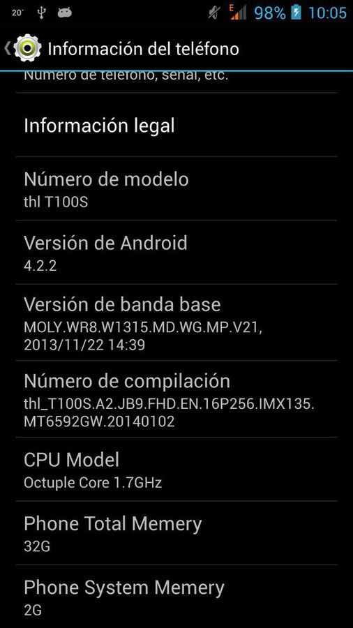

Donde puedo mirar la ROM que tengo? Gracias

Creó q lo encontré, a ver si podéis echarme una manilla :wink:
Yo cuando compré mi thl en marzo, me vino con tu version la 20140102 y el defecto que me traía era que la batería se gastaba muy rápido. Le instalé la version de Cm 11 v1 (al principio tenia miedo por el brick) y ahora va como la seda. La bateria me dura los dos días sin problemas dandole un uso moderado, cuando antes no me llegaba al día. En el tema de la ram, está mejor optimizada y encima viene con el xposed. Es cierto que al ser la primera tenia sus bugs, pero han sacado ya la v2.0 y v2.1 corrigiendolos. Con esto quiero decir que es mejor instalar una versión de android cocinada, como en este caso CyanogenMod que dejar la que viene de stock. Seguro que tu error lo corriges. Puedes descargar esta rom en http://www.htcmania.com/showthread.php?t=826082
