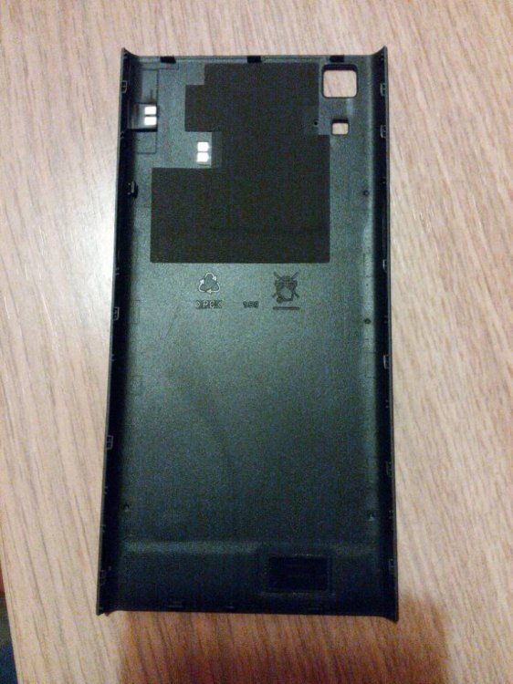

Efectivamente has dado con la tecla, le he quitado la tapa trasera y ha bajado drásticamente la señal de wifi incluso llegando a perderla en algunas zonas. Adjunto captura donde se ve la tapa con la conexión de nfc y la del wifi.

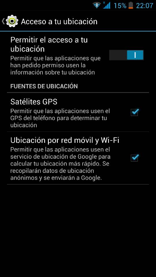

Respecto al gps mañana lo pruebo desde el coche, aunque no viene la opción de activar o desactivar el a-gps y los datos epo y demás al pulsar en satélites gps.

Intenta poner algo de antena . un trozo de cobre , un poco de aluminio , tocando los bornes del Wifi , y prueba otra vez desde lejos con el test de velocidad , para ver si es tema de antena o de modem, por que lo mismo no hace buen contacto o es insuficiente la entena de la tapa.

Que cachondos estos chinos, con un teléfono de 250€ y hacen eso con la antena del wifi:dizzy:
Desactiva la ubicación por red móvil y wifi y ya tienes desactivado el A-gps.

Me he cargado una de las patillas del wifi :(
Menos mal que tenía un hero desmontado por ahi que tenía las mismas patillas y he podido hacer un apaño rústico, la señal sigue siendo la misma, no ha mejorado.
