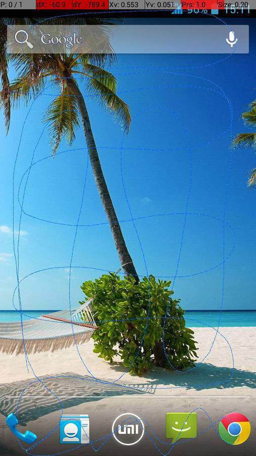

¿Alguien que tenga un UMI S1 puede hacer una prueba? En ajustes->opciones de desarrollo (si no aparece teneis que entrar a información del telefono y pulsar muchas veces en la opcion "numero de compilacion"), hay que activar una opción que se llama Ubicacion del puntero. Esto va mostrando cuando arrastras por la pantalla todos los puntos por donde vas pasando. Pues yo tengo un trozo de pantalla que no puedo arrastrar. Los de antelife me han propuesto que flashee el movil con 2 versiones y las 2 versiones fallan igual. Necesito saber si le pasa a todo el mundo o solamente a mi, me han dicho que lo envie a china para que lo arreglen. A alguien le ha pasado el tener que devolverlo??
Muchas gracias a todos!
Yo no he tenido ningún problema al deslizar el puntero... Pero si que es verdad que escribir en el umi s1 es un puto coñazo, va retrasado...

Pensaba que sería un fallo de la rom pero después de lo visto me va a tocar mandarlo a china para que lo arreglen, vaya mier... Alguien sabe donde, cómo y lo que cuesta mandarlo?

Estoy hablando con el servicio técnico de antelife y me ha dicho que se lo envie para que lo arreglen, a saber... Líos... Ahora 3 meses sin móvil y sin dinero
