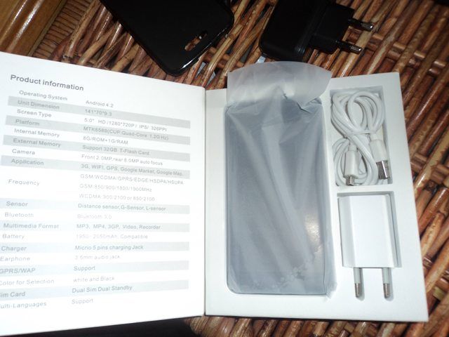

      - Primera toma de contacto:

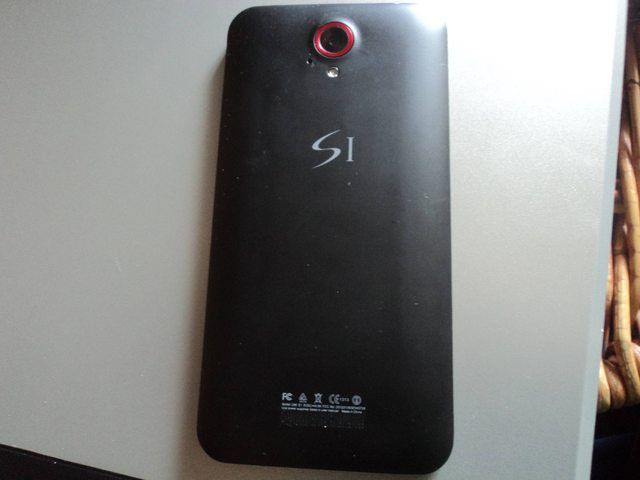

      Nada más recibir el paquete, veremos algo como esto:
      i.imgur.com_KIQoiFJl.
      En un lateral de la caja, aparecen las especificaciones del móvil, lo que nos corrobora también el uso dela banda de los 900 Mhz en 3G. Detalle de la caja:
      i.imgur.com_pASXek3l.

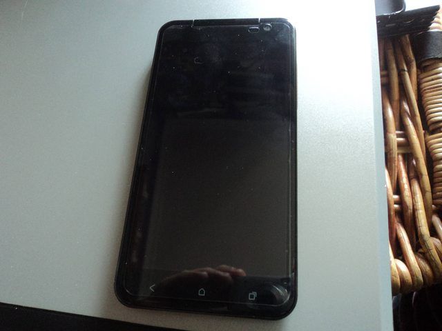

      Nada mas sacarlo, lo primero que veo es que lleva el típico plástico en la pantalla para protegerlo, el cual recomiendo quitar y poner el protector incluido (Parece que no es del móvil por su tamaño reducido, está hecho así para que no se despegue debido a la forma arqueada del cristal).
      i.imgur.com_jMtwt5ll.

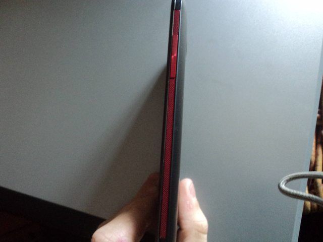

      Mi cámara de fotos no le hace mucha justicia, así que lo aclararé: Los acabados de este móvil, son,en una palabra, bestiales.
      Es el móvil chino con mejores acabados que he visto hasta el momento.
      Nunca creí que diría esto, puesto que a pesar de ser un móvil bueno es chino, pero me sorprendo a mi mismo: He usado el Galaxy S3 bastante, y si un dueño de un S3, me ofreciese el cambio por el UMI S1, no lo aceptaría. Con esto quiero decir que el acabado final no tiene nada que envidiar al de un móvil de 600€.
      Aquí tenéis el móvil con el protector bueno ya puesto:
      i.imgur.com_MNiFGHLl.
      i.imgur.com_oYfqVfOl.
      i.imgur.com_SIDxH4Ml.

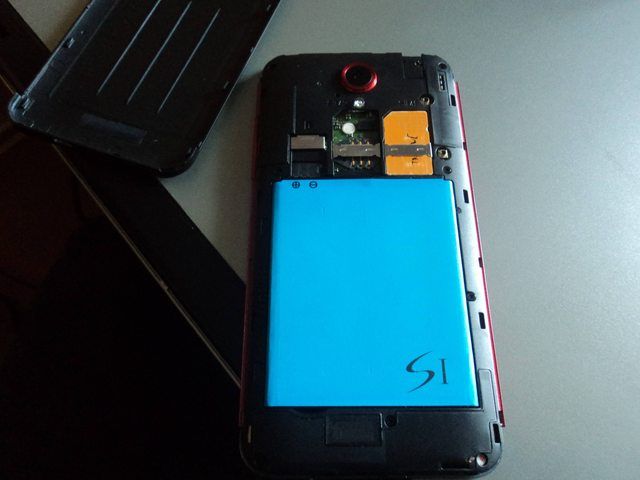

      En la caja, en el hueco donde va el móvil, para los despistados, avisa de que hay que abrir el móvil(Tiene una pestañita para levantar la tapa trasera con cuidado),sacar la batería, y quitarle una pegatina que lleva la batería para que no haga contacto. Ahora podréis meter la batería, sim, MicroSD si queréis y encender el móvil.
      i.imgur.com_AT8685ll.
      Notaréis que enciende rápido. Decidle hola a vuestro nuevo compañero.
      i.imgur.com_Kkd5RUnl.

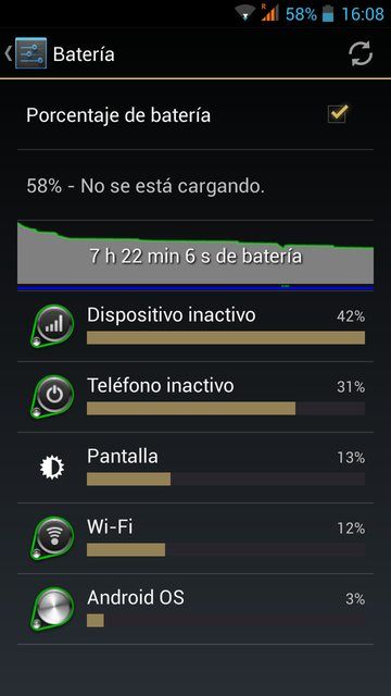

      - Duración:
      Con 3G activado todo el día y usandolo bastante, dura unas 13 horas sin modificar nada. Cifra que creo que aun así se puede aumentar mucho más.
      - Como aumentar la duración de la batería:
      - Consumo excesivo de google maps:
      Entrad dentro de ajustes y dadle a batería. Os deberían de salir las aplicaciones que han estado consumiendo batería:
      i.imgur.com_FMI46O8l.
      Al parecer, Google Maps tiene un fallo y se queda abierto, consumiendo muchísima batería. Si al final del día, os muestra que Google Maps ha consumido cerca del 35 o 40% de bateria sin usarle, este es vuestro caso. La solución es simple: Debéis entrar a Ajustes>Aplicaciones>Todas y buscar Google Maps. Una vez dentro dadle a "Forzar Detención" y luego a "Desinstalar actualizaciones". Parece ser que así se soluciona el problema,al menos de momento.

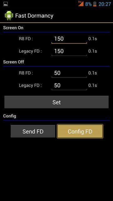

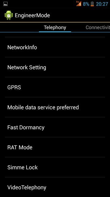

      -DesactivarFast Dormancy (Ahorro de batería + Arreglar problemas con 3G):
      Inicialmente, esto debería de daros más batería y a los que teneis problemas con 3G(especialmente Vodafone) puede ser por esta causa. Si notais que al desactivarlo os vá el movil más lento al usar 3G, o en vez de ahorraros batería hace que os consuma más, volved a activarlo, pero lo normal sería que funcionase para bien. Os daría una explicación detallada del porqué, pero hay mil hilos de esto, usad internet... Pasos a seguir:
      • Entrar en modo ingeniero: Para eso, vamos a la pantalla donde se marcan números de telefono y marcamos lo siguiente: *#*#3646633#*#*
      • Nos debería de salir una lista desplegable, donde bajamos hasta darle a "Fast Dormancy":
        i.imgur.com_EDbXPvFl.
      • Dentro de este menú, le damos al boton que he resaltado en amarillo:
      i.imgur.com_N4Pv818l.
      • Estará por defecto seleccionado "Turn On", seleccionamos "Turn Off" y le damos a "Ok":
      i.imgur.com_vsAqmlll.
      • Recomiendo reiniciar para que el móvil acepte los cambios.
      • Y ya está Fast Dormancy desactivado. Para activarlo de nuevo por si os falla el 3G, simplemente volveis a hacer lo mismo, y al final volveis a marcar "Turn On" y le dais al "Ok" de nuevo y ya estará activado.

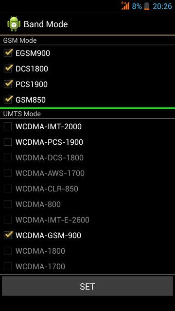

      - Banda de los 900 Mhz en 3G:
      Aquí teneis la demostración de que funciona, solo dejé activa esa banda y seguía teniendo 3G y navegando perfectamente, adjunto captura donde se velos datos funcionando en el iconito (H) y la banda desactivada:
      i.imgur.com_OFSz4Mil.
      -SOLUCIÓN PARA LOS QUE NO TIENEN LA BANDA DE LOS 900Mhz-

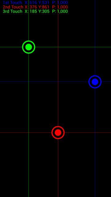

      - Multitouch:
      Al principio no me hizo gracia leer que el multitouch era de 3 puntos... ¿Pero realmente se necesitan más?Yo al menos no uso más de 3. Aun así, quise corroborar que en efecto detectaba 3 y no más, aquí tenéis:
      i.imgur.com_KvN50lel.

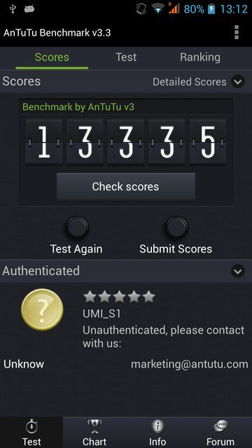

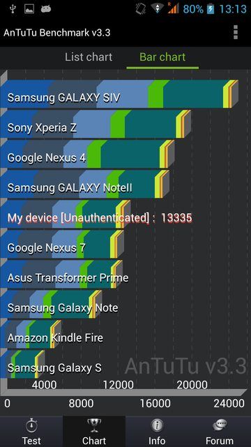

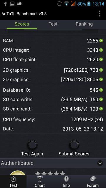

      - Benchmarcks:
      Le he pasado el AnTuTu Benchmarck v3.3,mientras tenía el móvil cargando enchufado al PC. La única aplicacion que tenia en segundo plano era Whatsapp. He aquí los resultados:
      i.imgur.com_GmYEVV5l. i.imgur.com_O531EHrl. i.imgur.com_4hRgUhgl.
      Como conclusión, una puntuación MUY buena. Este móvil está a la altura del S3.

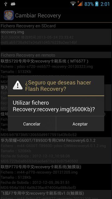

      Instalación mediante "Mobileuncle tools"(NECESITA ROOT):
      - Metemos el recovery.img en la raíz de la SD
      - Vais a Google Play y os bajais el Mobileuncle Tools: Enlace roto eliminado.
      - Dentro de el, le dais a "Cambiar Recovery"
      - Os debería de salir la primera opción el "recovery.img". El resto de opciones que hay son recoverys de otros moviles que NUNCA debeis flashear. NO FLASHEAR NADA QUE NO SEA EL RECOVERY.IMG. Adjunto imagen para despistados:
      i.imgur.com_tpYG45Tl.
      - Cuando acabe, el movil se reiniciará. Tardara un poquito en prenderse y os aparecerá el recovery nuevo (CWM). Pulsad el boton power para aceptar la opcion de reiniciar el móvil y os arrancará android normalmente.
      - Disfrutad de el :wink:

      Pequeño tutorial de @don tareco para flashear ROMS en el UMI S1:

                  ¿Estas seguro de que funciona el 3G con la banda de 900Mhz?
                  ¿Despues de dejar solo activada dicha banda reiniciaste el telefono? porque el cambio no lo coje hasta que se ha reiniciado el telefono, ni siquiera lo coje apagando y encendiendo, hay que reinicarlo.
                  Un saludo y gracias.-
                • Plata
                  Plata Simdualero de Plata
                    22 Abr 2013
                    Debajo de un puente, Burgos, España
                    Calificaciones:
                    +5
                    Re: [Review] UMI S1, todo lo que necesitas saber acerca de él. [Se actualiza]
                    Vivo donde cristo perdió el clavo, era el primer interesado en esa banda, y suelo pillar HDSPA en mi casa, así que sí. A parte de que lo pone claro en la caja y el resto de los UMI también pillan esa banda.
                    Un saludo!
