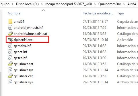

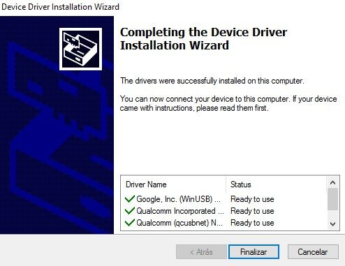

4- Abrimos la carpeta "QualcommDrv" y elegimos x64 o x86 dependiendo de nuestro sistema operativo e instalamos el siguiente archivo como administrador:
5- Una vez instalado debe aparecernos los drivers funcionales

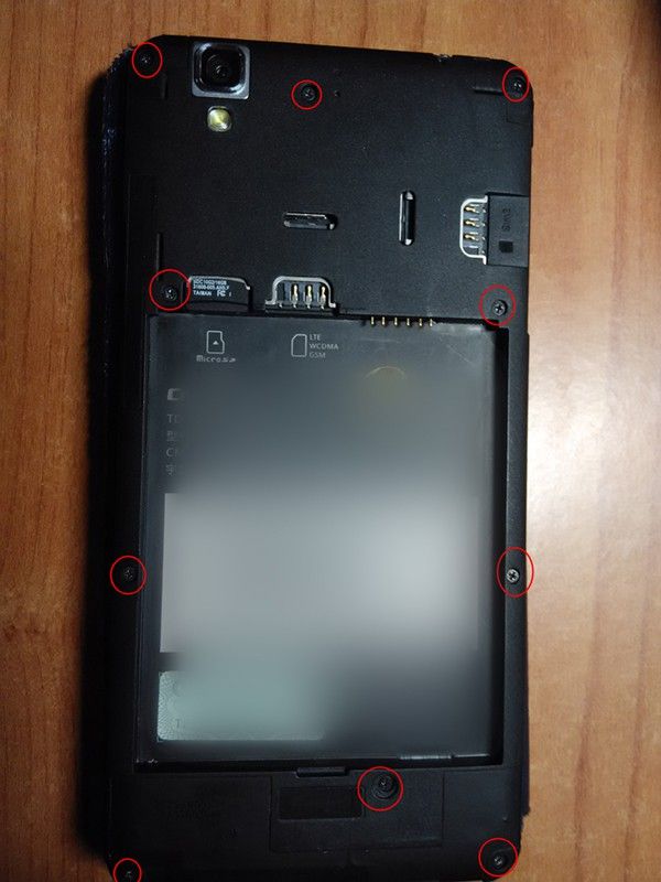

1- Quitamos la tapa trasera y retiramos la batería, a continuación quitamos todos los tornillos traseros.

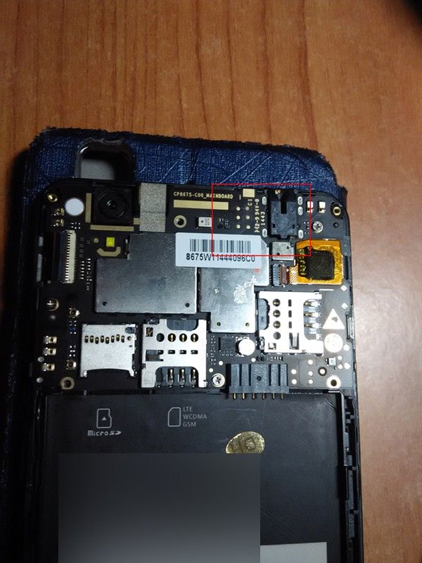

2- Retiramos el plástico con sus presillas y una vez retirado, identificamos los 6 pines al lado del jack de audio:

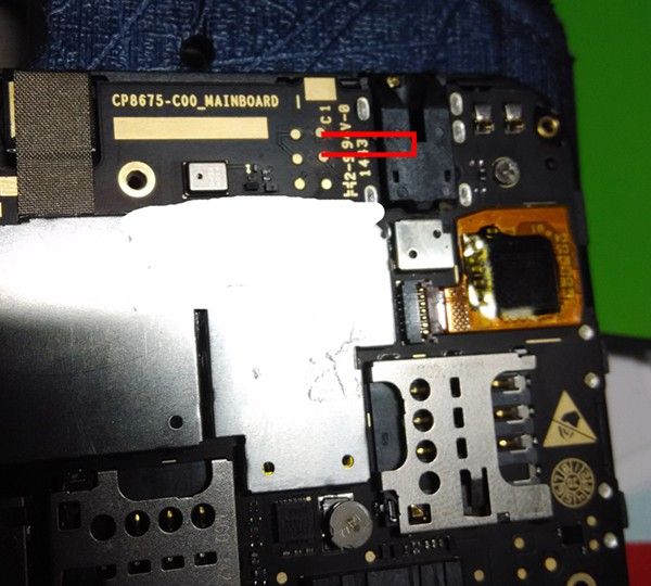

3- Ahora es muy importante que preparéis la batería y el cable pero sin conectar. A continuación tenéis que hacer un puente entre los dos pines, tal como se muestran en la siguiente imagen marcado, para forzar al móvil a entrar en el modo nativo de qualcomm.

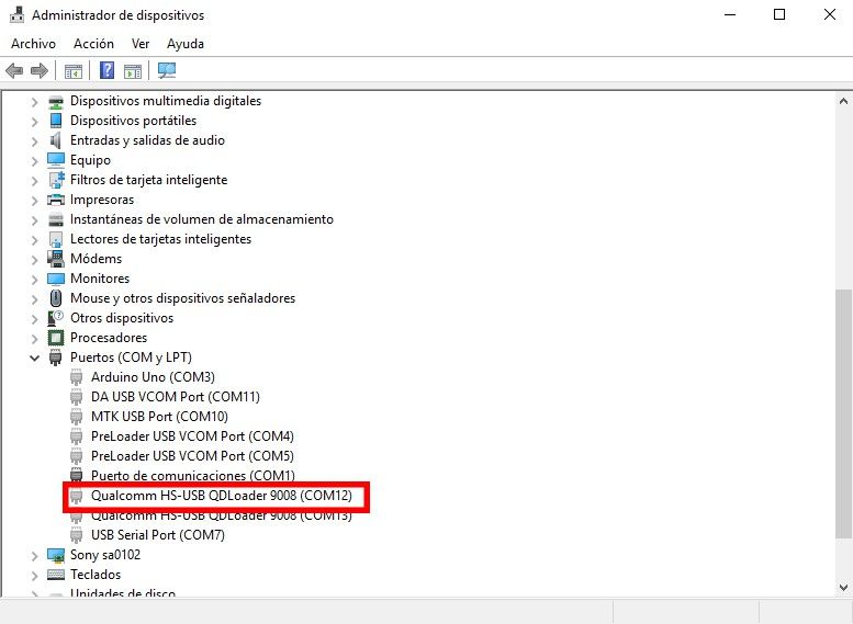

4- Tenéis que mantener el puente y primero conectar la batería primero y después el cable usb al PC. Si todo a salido bien os tendrá que instalar el nuevo driver y aparecer en Puertos COM tal cual la imagen. Si no es así retirar el cable y la batería e intentarlo de nuevo.
5- Ahora ya podéis quitar el puente y dejar el móvil conectado al PC .

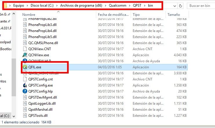

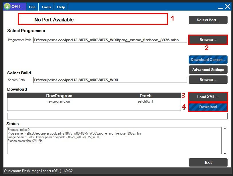

6- Abrimos el programa Qfil.exe como administrador, que viene con el paquete de qualcomm instalado previamente que podéis encontrar en la ruta que sale en la siguiente imagen:
7- Una vez abierto os saldrá el programa y tendréis que seguir los pasos descritos a continuación y guiados por la siguiente imagen:
7.1 -> Aquí deberá aparecer el puerto que es el mismo del driver qualcomm.
7.2 -> En browse, vais a la carpeta 8675_w00 y seleccionáis "prog_emmc_firehose_8936.mbn".
7.3 -> Load XML seleccionáis primero rawprogram0.xml y después patch0.xml.
7.4 -> Por ultimo pulsáis Download y empezará a cargar todo el sistema de particiones correspondiente.
