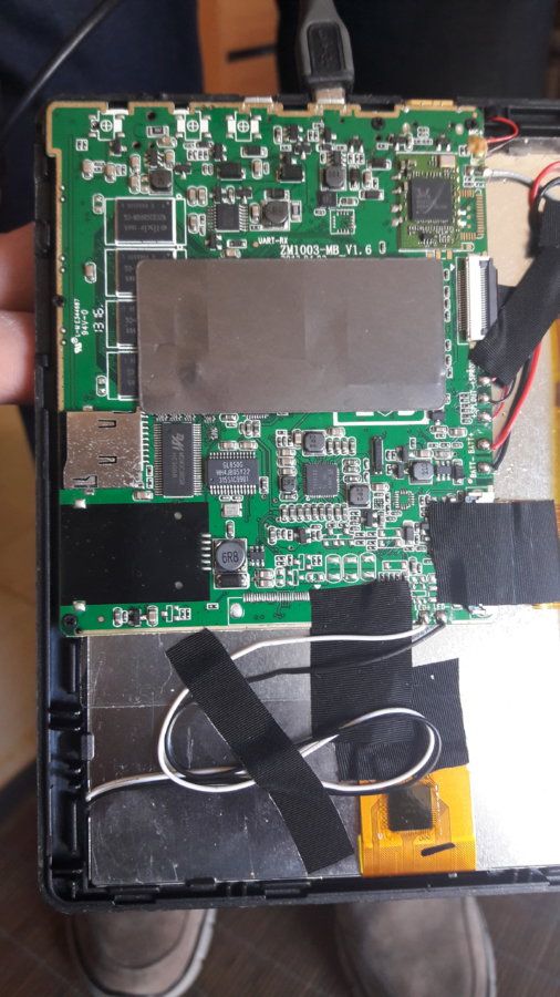

Tengo una tablet que me la dio un amigo no funciona se enciende pero se queda en el muñequito de android y no para de apagarse y encenderse
El modelo creo que es rockchip study tan o quizás cube rc0734h.
Lo digo porque cuando lo conozca a un programa primero me puso que era rockchip y luego me dijo que era Cube en la tablet no hay ningún nombre puesto por fuera que diga qué modelo es

Y se puede abrir para quitarle la batería y ver que información tiene?
Porque lo otro sería quitarle la tapa trasera completa (no es complicado ni tampoco tocar nada, solo quitar los tornillos y la tapa entera para poder ver el procesador, placa etc y sacarle unas fotos, sí pones la información que tiene detrás de la batería que no se vean los imei ya que no es bueno hacerlos públicos .
En el enlace que pasé pone esto:
ZED zm1003-mb v1.6 - I take it that this is the Motherboard number
It also has a L-ME3444687 - on it as well
There is a Rockchip RK 3066 ANFB282 1247 CHIP ON THE Mb
Y aquí menciona que una MIPAD tiene la misma placa
[Firmwares] "ROCKCHIP" Collection Here - Page 4 - GSM-Forum
firmware para tablet MIPAD mod: CE:15012-16 DE 16GB PLACA ZM1003-MB_V1.6 ES RK 3066
