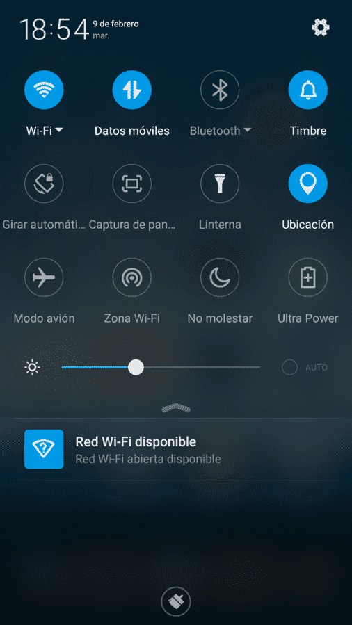

La barra terminadita

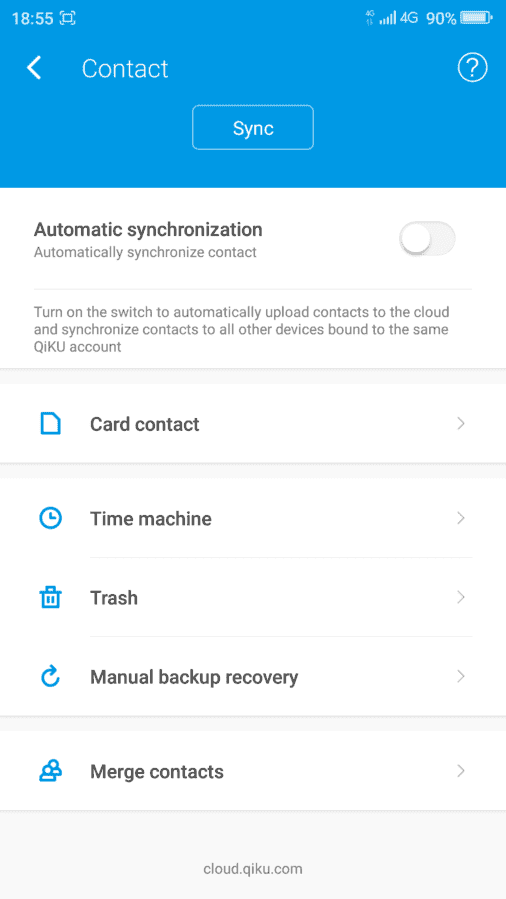

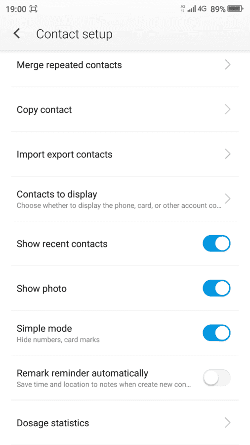

En cuanto a contactos...
Una vez instalado el zip...
Pongo ingles, despues español (por si acaso)....
Pero todo sigue en ingles
