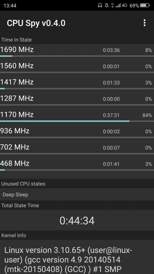

Que es el deep slepp? Que hace? Y como saber si no estamos entrando en deep slepp? Pregunta de novato, no había escuchado eso nunca antes :sweatsmile::sweatsmile::sweatsmile:
deep sleep es sueño profundo, quiere decir que cuando no usas el movil, cuando esta en reposo, el procesador trabaja a muy pocas "revoluciones", para entendernos... asi gasta menos bateria.
Con un programa como Cpu Spy, te salen los estados del procesador en un periodo de tiempo concreto, y ahi ves el estado deep sleep, entre otros... instalatelo y lo trasteas un rato y lo ves por ti mismo...
Si no entra en deepsleep, dura mucho menos la batería, puesto que el microprocesador está siempre trabajando. En los post anteriores hay compañeros que explican que dando los permisos de notificaciones a las aplicaciones, que se les arregla. Yo hice pruebas y fuí instalando poco a poco las aplicaciones y entraba en deepsleep, pero cuando me fuí a dormir, "algo" despertó el micro y me quedé sin batería. Por eso, mi solución ha sido (a mi pesar), cambiar de rom.
Resulta que ahora mi móvil no entra en dep slepp, y ahora no se como hacer que entre en dicho modo, antes cuando intale la ROM si, pero ahora no...

Probaré a volver a instalar la ROM e ir instalando poco a poco las app, a ver si lo solucionó
, porque ahora mira como lo tengo
Uosppppppsssss acava con v....apalearme ya!!!!!??no? Jaja
