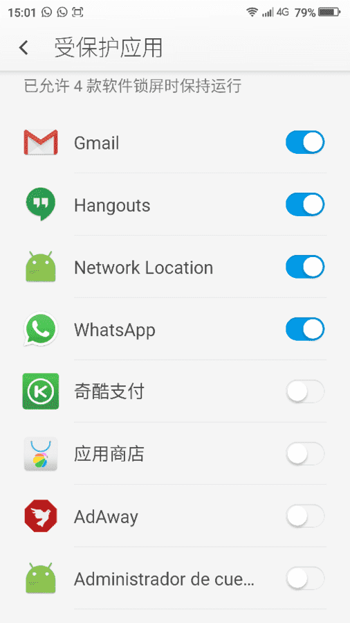

Una cosa importante muy importante es dar los permisos a las apps tanto al instalarse ( en la pantalla de instalación) como una vez instaladas en el menú de ajustes...ver posts anteriores.

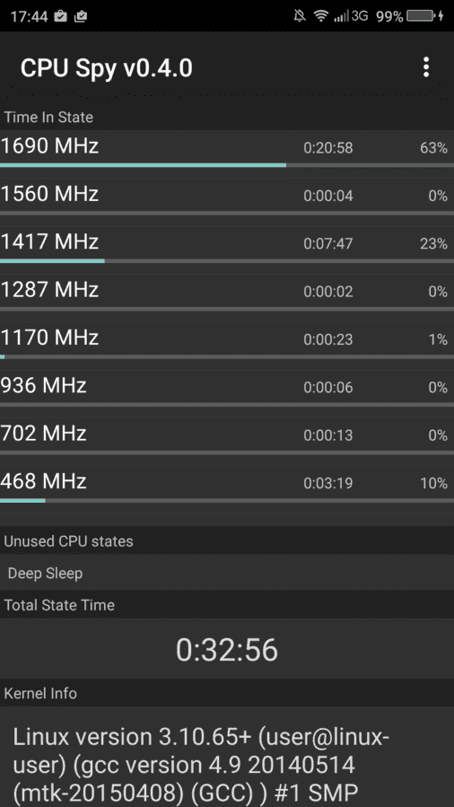

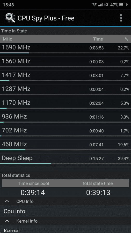

El tema del Deep Sleep, en mi opinión, pasa por una instalación lenta , segura y comprobando el estado del DS con el Cpu Spy cada poco...así funciona. Si se hace rápido y tirando del TB, pues puede que no funcione. Mi primera instalación no tenía DS y la segunda hecha como digo sí tiene,...muy significativo.

Creó que he encontrado el problemadel depp sleep, y no es otro que el Dolby Atmos, desde su instalación no entra en dp... Desistaladlo y entra...
