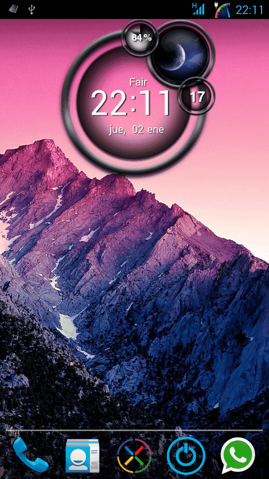

Como veis este icono de bateria?
ROM 4.2.2 AOSP screenshot_2014-01-02-22-11-16-png.39006

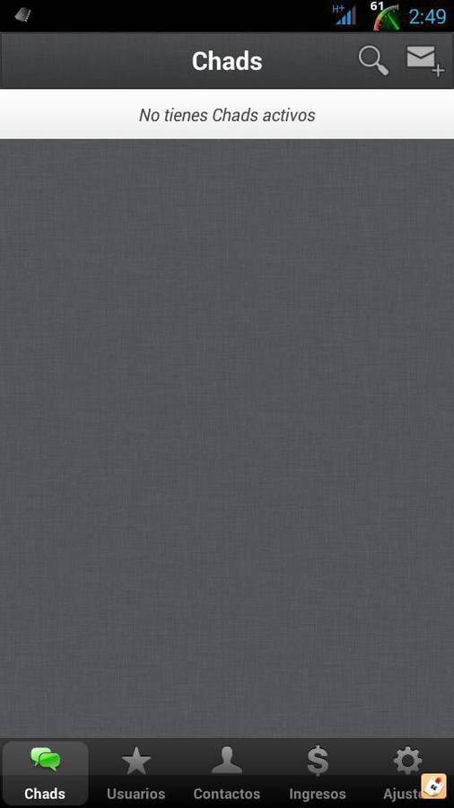

Muchísimas gracias por las rom! Estaba deseando catar una AOSP! la he puesto y parece muy buena,ahora viene el pero...Que realmente me pasa con todas tus roms, por eso llevo la max smart que no me da el problema...aunque me gustaría algo de Android más puro... uso la app chad2win y siempre que abro la app (una vez registrado, en el proceso de login no me pasa, no se por que...) me salta un fc de la ui del sistema, se quita la barra de notificaciones, abre la app y se vuelve a poner la barra, si cierro la aplicación desde el menú de aplicaciones recientes y la vuelvo a abrir pasa lo mismo, esto a que puede deberse? Quiero usar esta rom, pero sin este fc, no se si será la app, pero ni con la minideal ni con smart max me pasa, y con al menos acer y esta me pasa... después del tocho:se arregle esto o no gracias máquina! Que suerte hemos tenido de que te compres este dispositivo :wink:

Tienes algo que te causa ese problema acabo de instalar la app y no me da fc de ningun tipo
ROM 4.2.2 AOSP img-tapatalk-com_d_14_01_03_e7e2y4ev-jpg.177817
Edito, si que me ha dado un fc al hacer el swipe en las app recientes, sinceramente no tengo ni idea de por que
Edito otra vez si que lo se, no podras usar esta app con ninguna de mis rom, integro en ellas un add blocker para que no salga publicidad
Vuelvo a editar :blush:
Te explico como solucionarlo, si tienes un backup de una rom en la que te vaya bien restauralo
Con el rootexplorer vete a system/etc
Ahi veras un pequeño archivo llamado hosts lo copias a la sd
Vuelve a mi rom, sustituye el archivo hosts de mi rom por el que tienes en la sd
Cambiale los permisos a +rrrw (igual que todos los demas archivos de esa carpeta)
Reinicia y ya no deberias tener fc

He hecho todo lo que me dices y sigue dando fc... Lo único diferente es que según el Es Explorador de archivos todos los archivos de la carpeta tienen permisos rwrr y eso he hecho, también he probado con rrrw como me has dicho y nada... Me dejo la rom puesta a ver si le encontramos solución :wink: muchas gracias!
