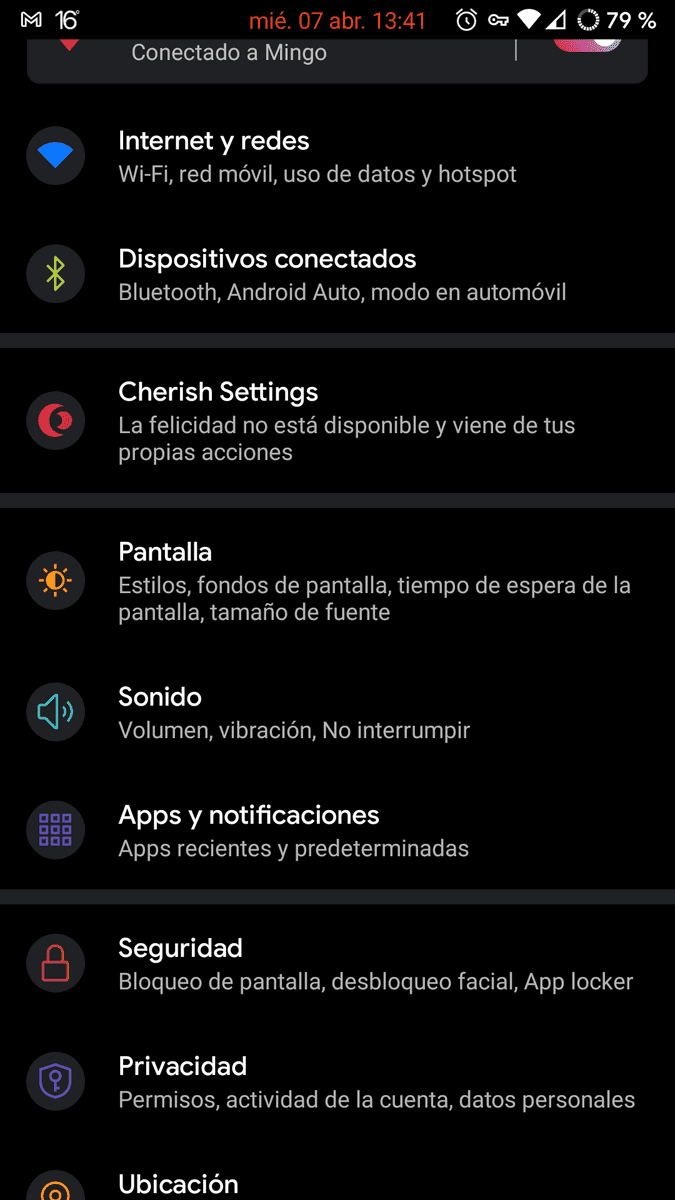

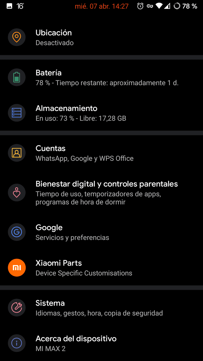

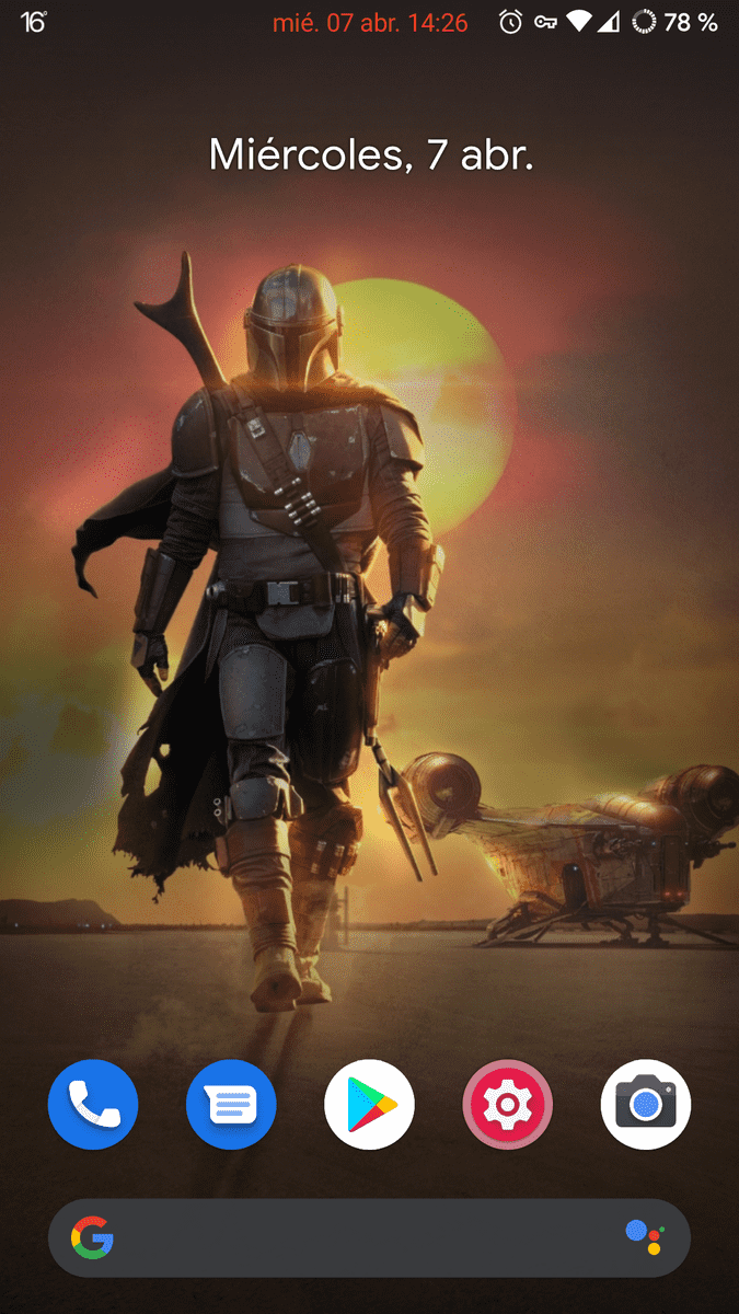

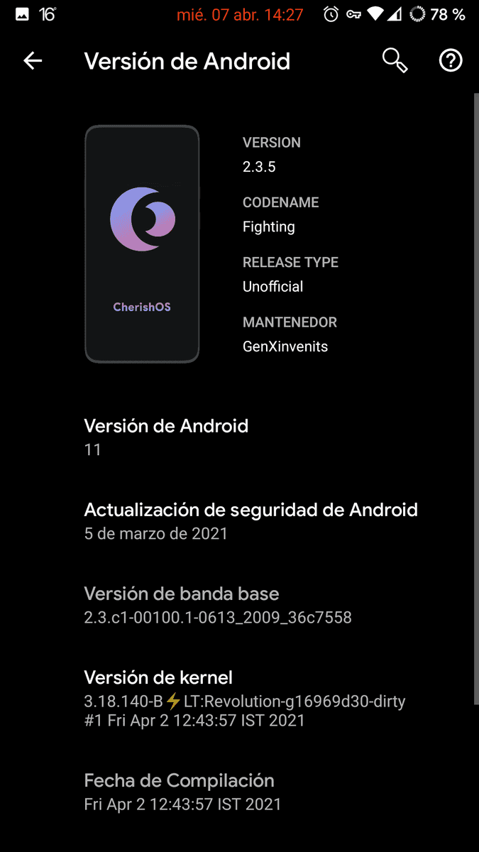

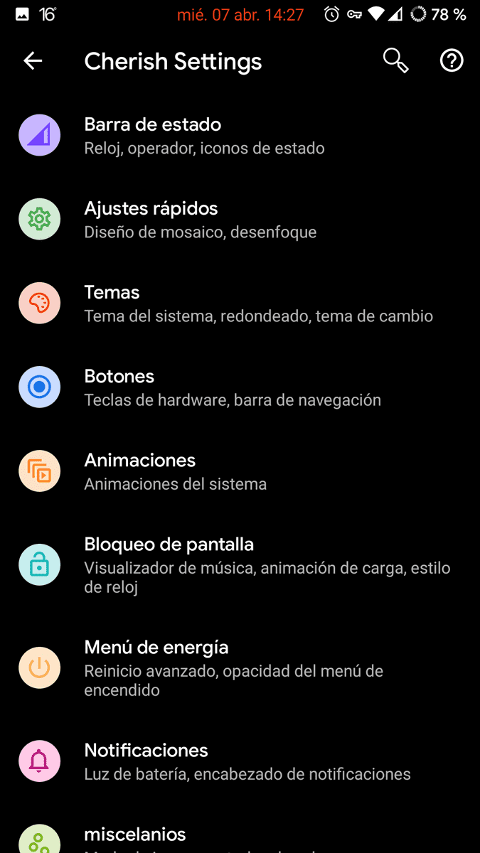

Mis capturas de la rom.
Screenshot_20210407-142649_Pixel_Launcher.png Screenshot_20210407-142740_Configuración.png Screenshot_20210407-134110_Configuración.png Screenshot_20210407-142716_Configuración.png Screenshot_20210407-142730_Configuración.png

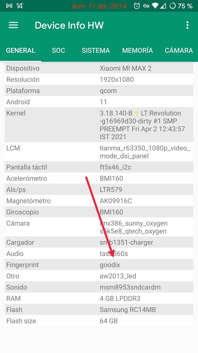

Hola compi, una consulta, por qué has flasheado el "Fpc Fix", es que tienes el sensor "Fpc"'?.
La mayoría de los MiMax 2 tenemos el sensor "Goodix" y la rom por defecto viene habilitada con este sensor.
Si tu tienes el sensor "Fpc" por supuesto debes flashear el "Fpc Fix" para poder tener la huella digital, eso está indicado en las instrucciones de instalación del dev.
- Flash FPC fix 2021 (FPC Users only).
Te recomiendo instalar nuevamente la rom pero sin el Fpc Fix.
Para verificar que tipo de sensor tienes usa la apk "Device Info HW" que puedes descargar desde el Google Play.
