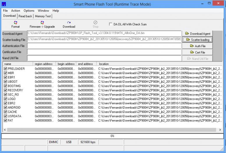

Yo no soy experto en esto pero os digo como lo he hecho:
Deberéis seguir el fantástico tuto de Navarro27 de esta sección para instalar el firm de fábrica pero con el firm nuevo con los archivos cambiados por cuidadin. Lo teneis en mega gracias a Jasho unos post mas arriba. Lo descargáis y lo descomprimimos.
Instalamos los drivers por si no los teníais, conectamos el tlfno por usb, apagamos el teléfono, sacamos la batería, abrimos el flashtool y le damos a la derecha, la segunda opción -
Scatter-loading-, buscamos el archivo "
MT6589_Android_scatter_emmc.txt" dentro de la carpeta con el firm que hemos descargado. Entonces se nos rellenarán todas las filas automáticamente con los archivos necesarios para la actualización en su sitio. La cosa queda así.
Le damos a download y metemos la batería al movil. Si los drivers se han instalado bien entonces inmediatamente se pondrá a mandar los datos al tlfno y a subir en progresión una barra verde abajo.
Cuando llegue al 100% pondrá que todo OK y que la vida es maravillosa, respiraremos, nos secaremos el sudor frío de la frente y ya podemos desconectar el usb del tlfno y encenderle.
En realidad todo esto es muy fácil, de hecho, podía haber brickeado el movil porque me dió tres veces error, al 70% de la progresión se paraba y daba error. Pero quitaba la bateria, repetía el proceso, metía la batería y otra vez, hasta que me dí cuenta que mi archivo con la rom se había descargado mal y estaba incompleta. La descargué de nuevo en otro disco duro (no de red :( ) y lo volví a intentar y ya todo perfecto.
La rom que ha subido Jasho ocupa el zip un tamaño (no en disco) de 396 MB (415.912.593 bytes).
