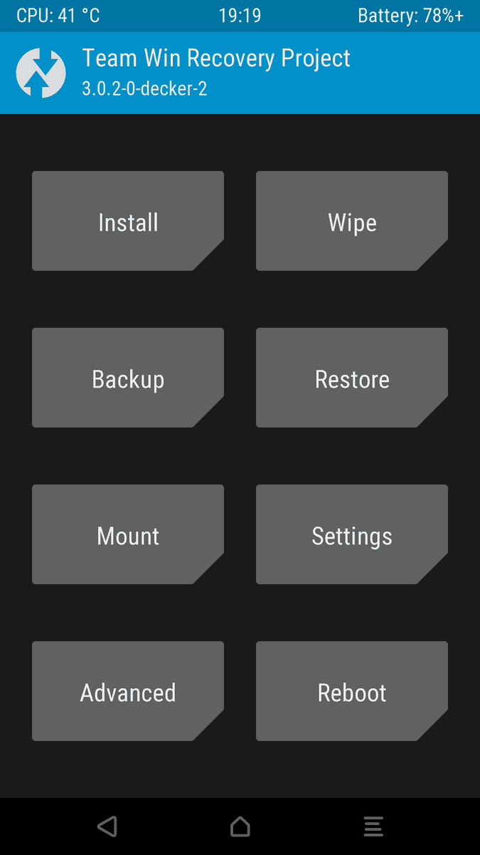

Pasos a seguir ::: 1 entrar en recovery
2 limpiar
3 limpieza avanzada
-Dalvik/ART kaché
-Sistema
-Datos
-Caché
_________________________
Desliza para Limpiar
4 Atrás, atrás, atrás
5 Instalar (selecionar almacenamiento, ¨en mi caso Tarjeta SD¨, Ok, La dirección ¨carpeta donde guardaron la rom¨ clic sobre la rom
Nota: desmarcar las casillas: verificar firma y reiniciar después de completar la instalación
________________________________________
Desliza para confirmar el flasheo
