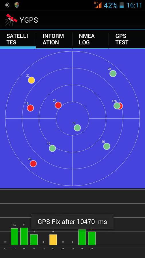

Yo lo que hago... sigue siendo un poco mierda, pero mejora.
Activo gps y en configuración activo solo agps, no pongo epo.
Luego en ajustes opciones de desarrollador voy a engineer mide y en la pestaña location pongo ygps.
ahí un ratillo y fija satélites, una vez fijados ya va todo mejor

La experiencia que yo tengo, los que dicen que les va bien es porque se meten al maps y les pone su situacion (guiada por la red, no por el gps) pero en cuento pones el navigator o endomondo, puede estar 30 minutos facil "buscando satélites"
Mira el tiempo... 10 segundos. He probado un truco y funciona, borrar el archivo /data/misc/mtkgps.dat o algo semejante, se me ha olvidado el nombre
