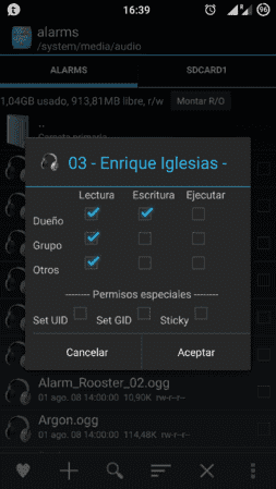

Haces todo bien, menos una cosa. Di metes un atchivo, tienes que darle los permisos.
La ROM trae un navegador de archivos avanzados, Root explorer. Ve a system/media/audio/alarma. Seleccionas el archivo, dejando pulsado el dedo encima y aparecerá un menú. Seleccionamos permisos y seleccionamos tal como la imagen.
