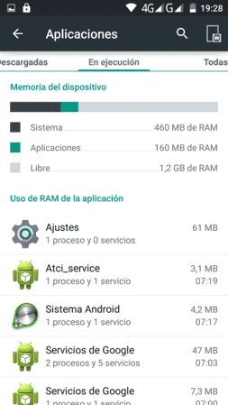

actualizada con las fotos de la prueba de Antutu
[DOUBLEPOST=1442510928][/DOUBLEPOST]Consumo de Ram, despues de usar antutu
