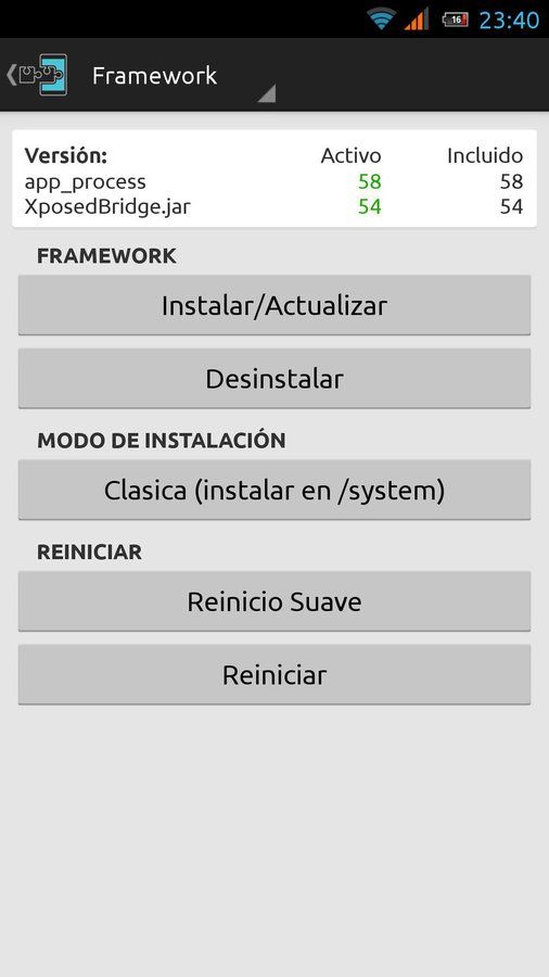

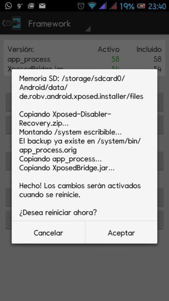

Xposed modifica un binario en /system/bin/ que titanium no hace backup
Abre xposed y dile que instale el bridge, luego reinicia

No se como se instala el bridge no lo veo...
Zepedro Chinese Pepining
Xposed Installer, Framework, instalar

Ok no sabia que eso era el bridge, pues ya lo intente un montón de veces, leyendo metodos pa arreglarlo por ahi, sin exito...

Desinstale y reinstale el gravity y sigue igual, se puede desinstalar y reinstalar xposed sin riesgo? podría ser una opción porque me dice que no responde el framwork...
Claro que puedes.
Desinstalas, reinicias, y vuelves a instalar.
Primero el Xposed instaler. Luego lo abres y vas a descargas para instalar el Gravity o los que quieras. Y por fin vas a módulos para activarlo(s).
Ah! Y luego reinicias.
Ya sólo queda configurar los ajustes del Gravity para tener el teléfono a tu gusto.
Gracias Miguel Mena ya probé unas cuantas cositas como pasar el xposed a system, no lo desinstale por no buscar la forma de reinstalarlo, no recuerdo como iba, lo había puesto con el titanium, seguro que por eso no iba... Buscare como reinstalarlo limpio y cuento...
