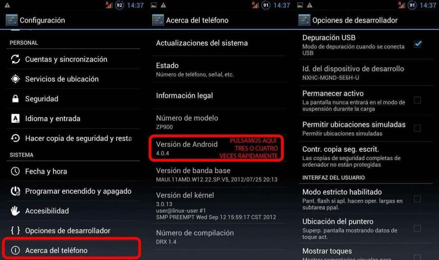

Si notamos que nos salen unos destellos rojos al lededor de la pantalla, como si fuera un rectángulo, debemos desactivar "Modo estricto habilitado". Esto se hace siguiendo los pasos de la siguiente imagen:
Este era el menú oculto. En un móvil android normal saldría en Opciones de desarrollador. En este móvil, curiosamente, solamente podemos acceder de esta manera.
Todo es muy intuitivo, así que a toquetear se ha dicho!
FUENTE: forocoches
Eso me pasa a mí con el chrome y tengo la opción esa desactivada pero sigue saliendo la franja roja. No es que me moleste, pero que sepas que salir sale.
