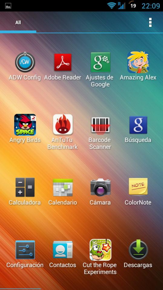

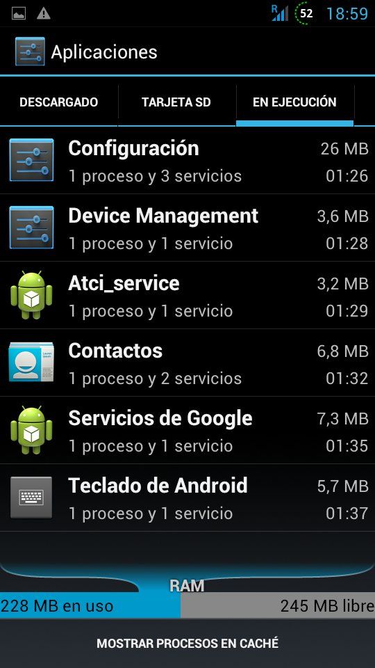

      • Menor consumo de memoria RAM
      • Mejora de la multitarea (perfiles minfree / oom / zram)
      • Detección rápida de GPS
      • Eliminada la publicidad en las aplicaciones
      • Instalación personalizada Aroma con selección tweaks y aplicaciones.
      • Actualización desde cualquier ROM previa sin perder datos
      • Mejorada la velocidad ipv4 / 3G
      • Ahorro en el consumo de batería

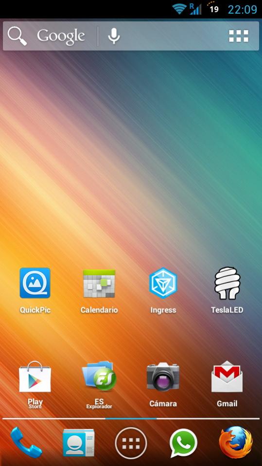

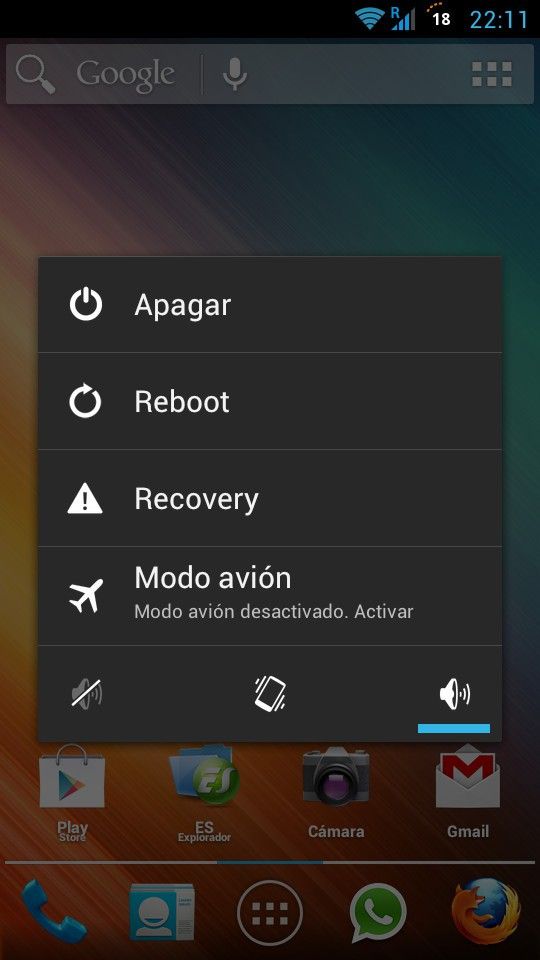

      img1. 0000. Screenshot_2013-03-10-22-09-35. Screenshot_2013-03-10-22-09-52. Screenshot_2013-03-10-22-11-53. Screenshot_2012-11-23-18-59-45. Screenshot_2013-01-01-19-06-42. Screenshot_2013-03-10-20-09-49. Screenshot_2012-12-09-19-09-44.

      [FONT=&amp]- Nuevo host para bloquear la publicidad en las aplicaciones, casinos, pornografía, etc.
      - Nueva aplicación de linterna TeslaLED[/FONT]

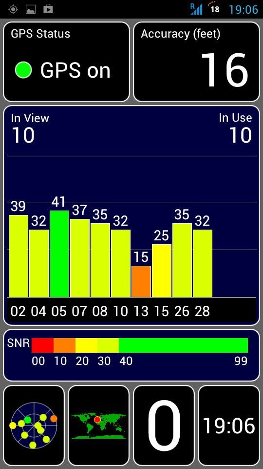

      - Nueva configuración gps.conf para aumentar la velocidad del GPS en España.

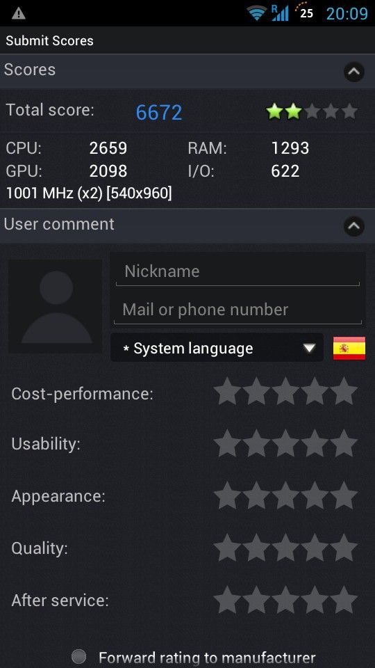

      - Solucionado el problema de la bajas notas con Antutu. Debidos al script sdcardext.

      [FONT=&amp]- Sustituida la "Galería stock" por "Quickpic" al considerar esta última más liviana.

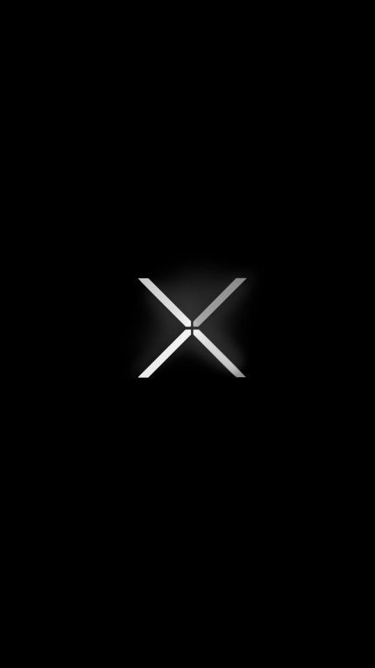

      - Nuevo Bootanimation.zip
