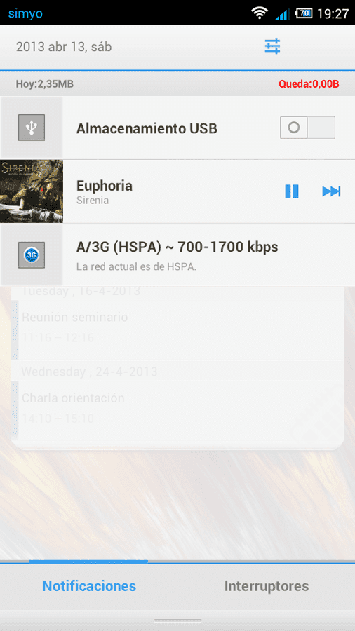

Hola compañeros, he modificado el google play music para la dst, pero creo que a vosotros os puede tambien interesar
- he cambiado el widget
- corregido la notificacion en status bar
- cambiado la version para que no se actualice
Bueno ya he acabado con la aplicación de google play music
Queda tal que asi:
link https://www.dropbox.com/s/f192lkoqe53moo7/signedGooglemusic.apk
@darevix no lo probe con tu rom, pero si ves que quieres que te cambie el alineamiento del texto del area de notificaciones o que cambie el color de los controles de notificacion comentamelo y me pongo con ello.

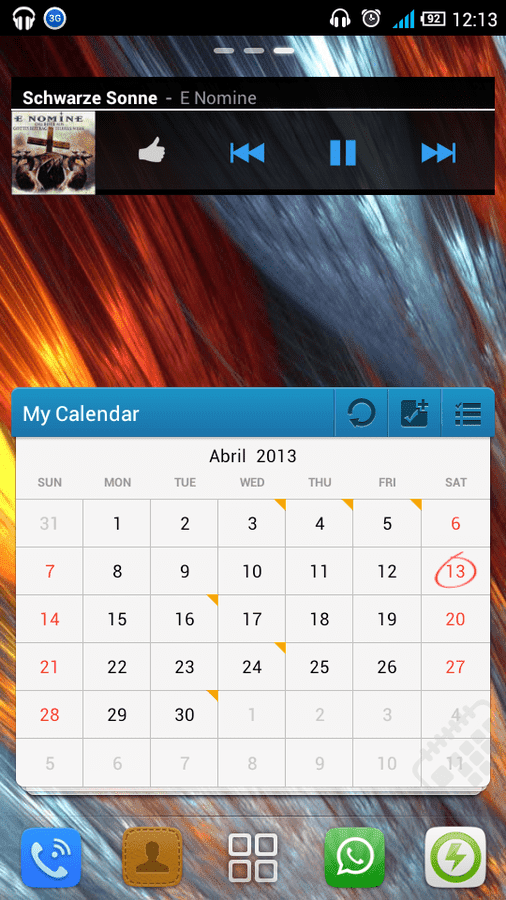

flufy aunq venga fuera de tema, como has hexo para tener el calendario asi? yo lo quiero asi y solo me sale lo q tengo en agenda! :(
Pues es el widget del go launcher para calendario que es el mejor que he visto. Por desgracia solo va con go launcher, por eso no me he cambiado a apex que es mas eficiente
Me parece bien, si me preparas un parche lo añado a la rom :blush:
