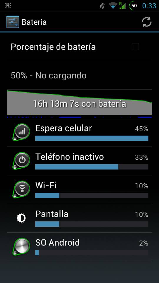

Bueno. Aquí va una captura de consumo de batería con la beta 2
Enviado desde mi H9500+ usando Tapatalk 2
