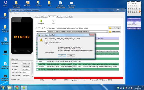

hola, cuando lo flasheo me sale este mensaje. ¿alguien me puede ayudar?
Gracias.
Gracias.
Me contesto a mi mismo....primero soy imbécil, jaja, segundo como el usrdata no viene marcado pues lo marco, pero tengo que cargarlo manualmente. Por eso no me flasheaba. Lo que yo digo, soy imbécil.
