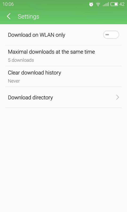

                Ahí va mi granito de arena:
                -Para usar el PlayStore sin Wifi hay que ir a la aplicación Download y en Settings desmarcar la primera opción:
