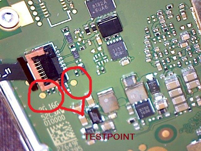

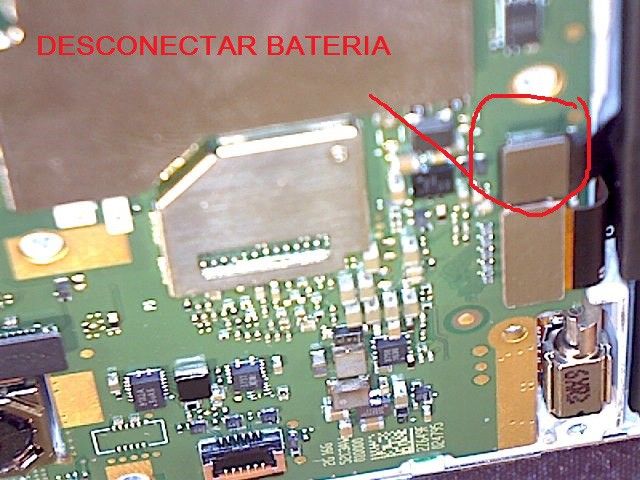

4º desconectamos la batería y hacemos un corto en los dos puntos que señalo.
5º haciendo ese corto conectamos al pc.
ya estamos en edl pues es la única forma de entrar,
6º ahora que estamos en edl podemos dejar de hacer el corto y conectamos la batería y le damos a flash.

¿No se puede usar un cable de flasheo profundo (enlace)?. Hasta ahora siempre había sido la solución para forzar EDL.
El cable no sirve, se ha probado el puenteo con todas las conbinaciones posibles
