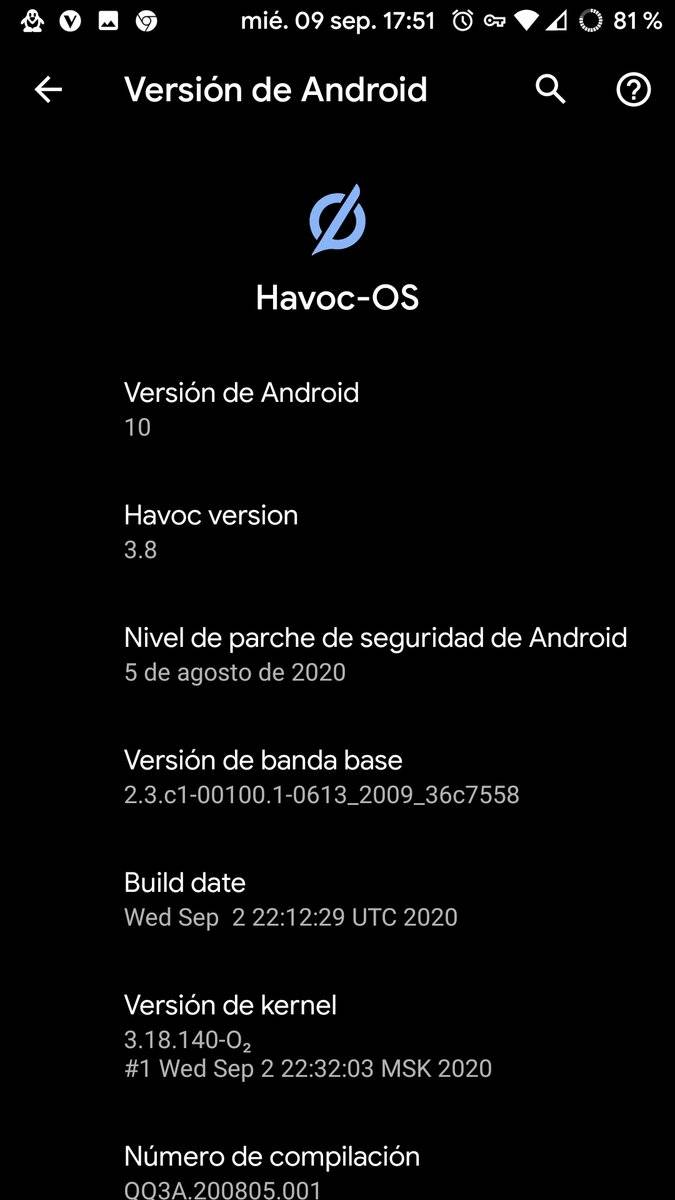

Hola compañeros, este es el renacimiento de nuestro pequeñin, después de tanto tiempo ha vuelto a la vida el MiMax2 con una impresionante rom Android 10 totalmente funcional para el uso diario.
Como lo dije es una rom impresionante, muy buena, todo funciona de maravillas, yo la llevo puesta hace 2 días y no tengo ni una queja, incluso he dejado a un lado y guardados mis otros teléfonos que son mas nuevos y supuestamente mejores (pero pequeñitos) el Redmi Note 5 Pro y el Redmi Note 8.
La huella digital y el reconocimiento facial funcionan perfecto, muy rápido.

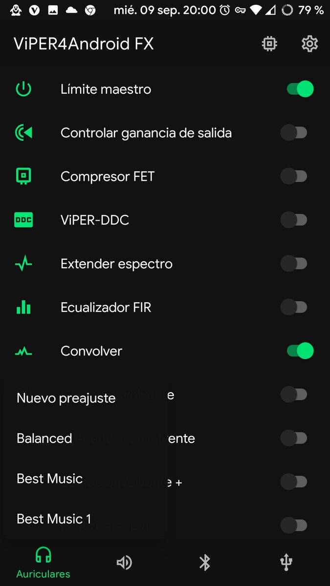

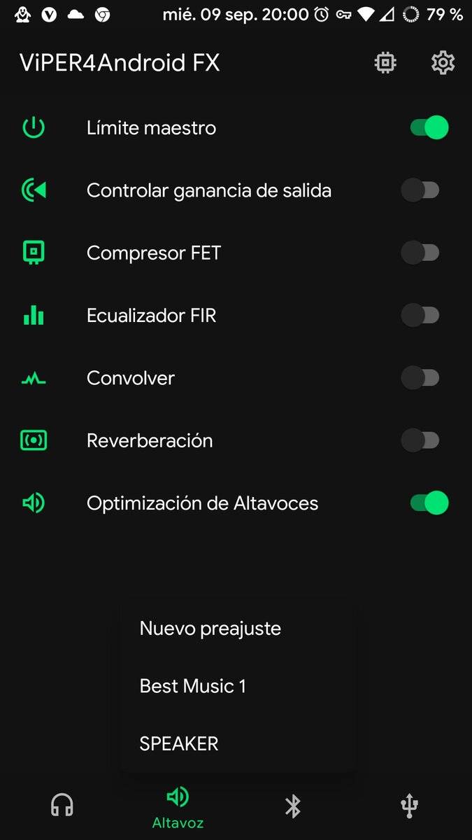

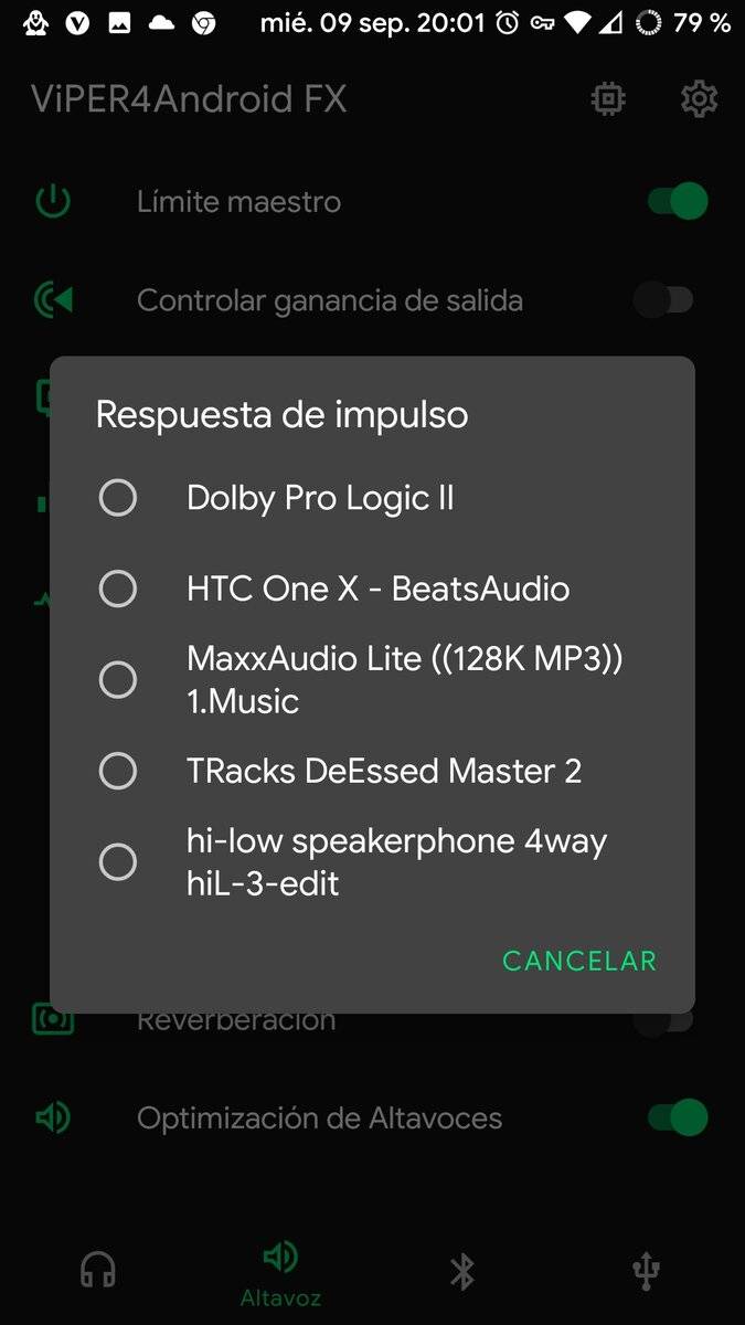

La rom lleva incluído el Dolby y Viper, lo que hace que el sonido sea espectacular, no tiene comparación con otro modelo de xiaomi.
Para el Viper si lo desean se puede usar un "preset", el que se puede descargar de telegram, adjunto algunas capturas.

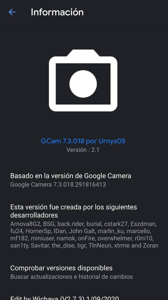

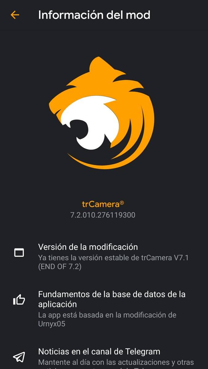

La rom trae de stock una cámara "Snap" y además yo le instalé la Gcam "wichaya 7.3.018 y la TrCam V 7.2 funcionando perfectamente.

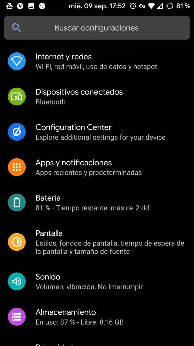

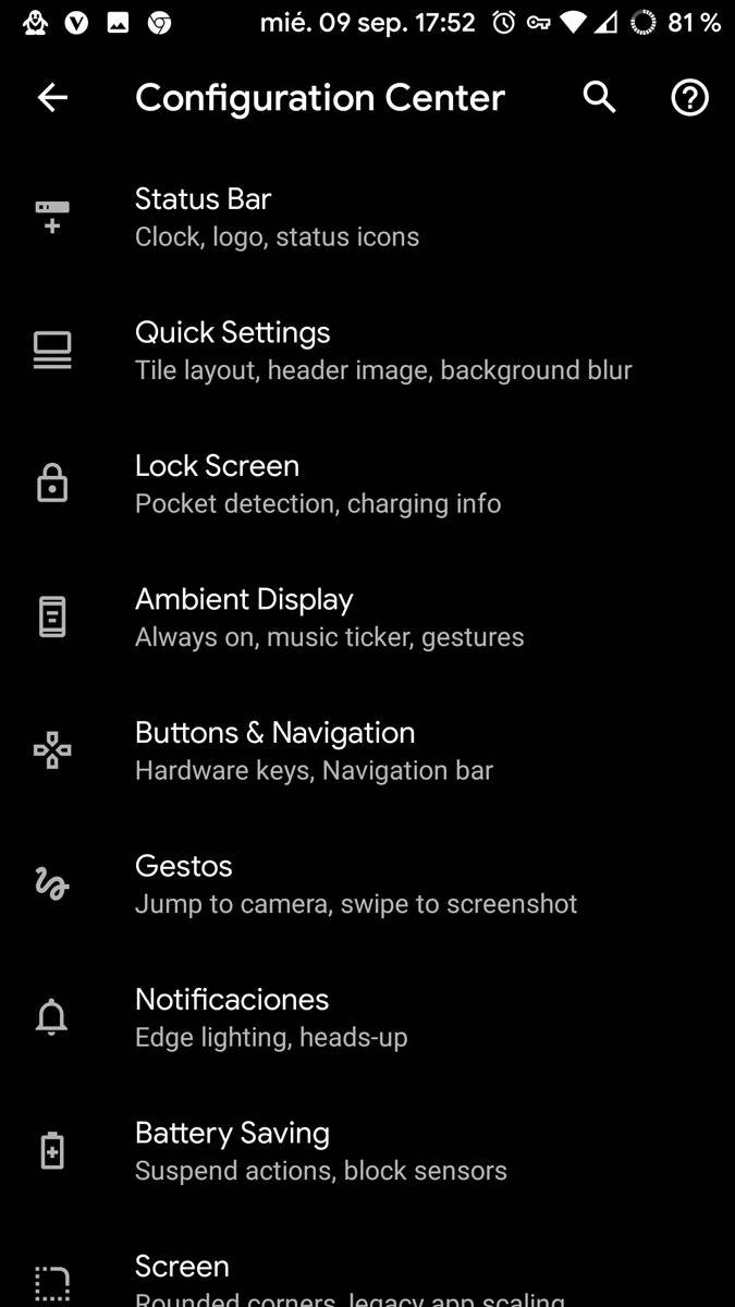

Algunas capturas de mi móvil.
Screenshot_20200909-175250.jpg Screenshot_20200909-175148.jpg Screenshot_20200909-175207.jpg Screenshot_20200909-175215.jpg Screenshot_20200909-175504.jpg Screenshot_20200909-175533.jpg Screenshot_20200909-200026.jpg Screenshot_20200909-200052.jpg Screenshot_20200909-200104.jpg

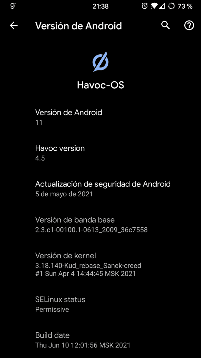

Hace 8 horas aproximadamente que instalé esta rom y funciona perfecto, muy rápida.
Es primera vez que me encuentro con una Havoc con muy poca configuración, tiene solamente lo justo y necesario, pero anda bien.
No trae reconocimiento facial, pero el fingerprint abre rápido.
Tengo 2 cámaras 8.1 y una 8.2 trabajando bien, sin problemas.

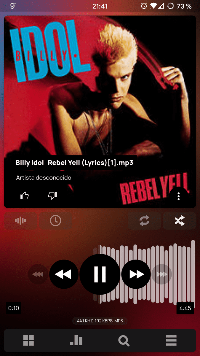

Lo mejor es la mùsica, el sonido es espectacular usando el "Power Amp", tanto el altavoz como con auriculares (yo uso "Mi In Ear Headphones Pro HD" de Xiaomi.)

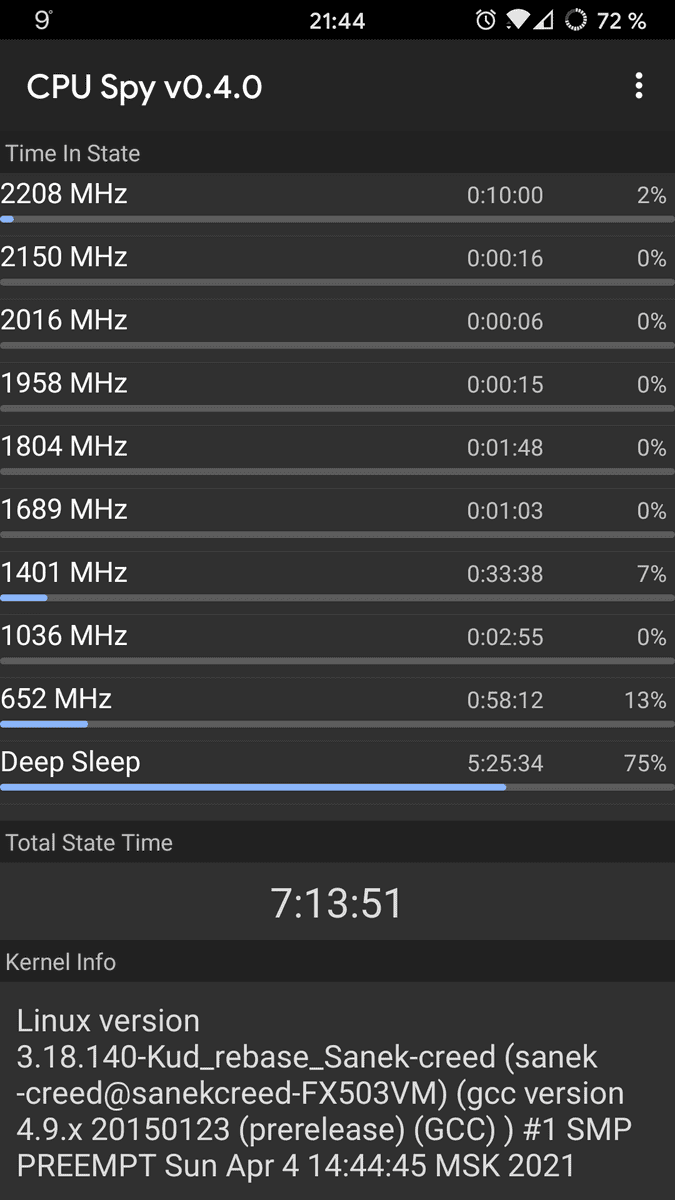

La rom entra perfectamente en Deep Sleep y apenas consume batería.
Mis capturas. Screenshot_20210619-213854_Configuración.png Screenshot_20210619-214434_CPU_Spy.png Screenshot_20210619-214132_Poweramp.png
