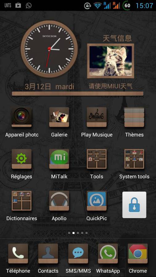

Yo lo tengo corriendo ahora mismo y hay un par de cosas que echo en falta o que no soy capaz de colocar, porque el resto me flipa lo personalizable que es. La primera es la ausencia del botoncito central que carga el cajón de aplicaciones, y la segunda que no soy capaz de eliminar los iconos que pongo en el escritorio si no los meto en alguna carpeta, pues lo único que me deja hacer es arrastrarlos a la papelera y me pide desinstalarlos cuando simplemente quiero quitarlos de en medio. Por el resto, el nivel estético es alucinante, los temas están curradísimos y hasta parece otro teléfono.

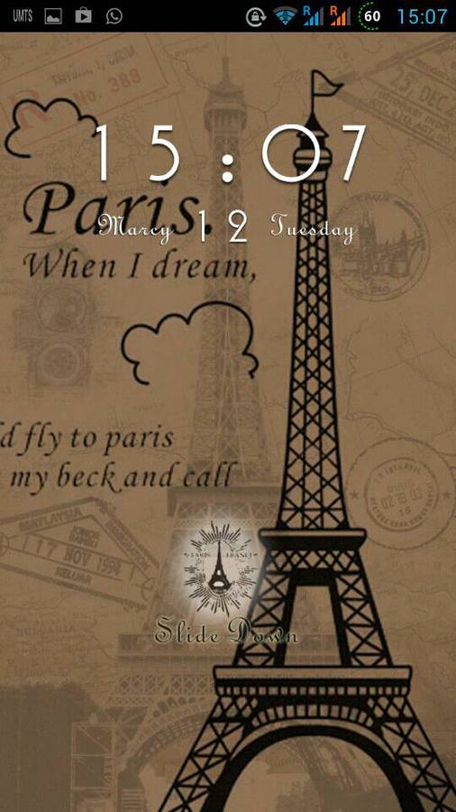

Sí, le tengo cambiado el lockscreen por uno que he visto que me gusta, pero me parece que no es totalmente compatible porque de vez en cuando parpadea o se mueve hasta centrarse de nuevo. Los hay muy chulos, hay donde elegir. Lo que me mata es lo que digo, que no tenga cajón de aplicaciones, me mata eso de moverme por carpetas porque me recuerda a Windows xD
Edito: por si alguien le interesa ver cómo se ve el launcher;
