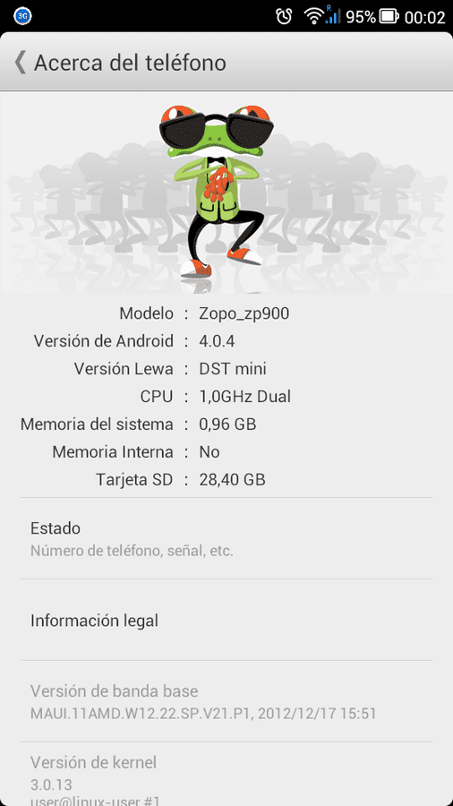

    - Configura el dispositivo para tener 2,5gb de memoria interna
    - Elimina completamente el almacenamiento interno. Únicamente tendras una SD

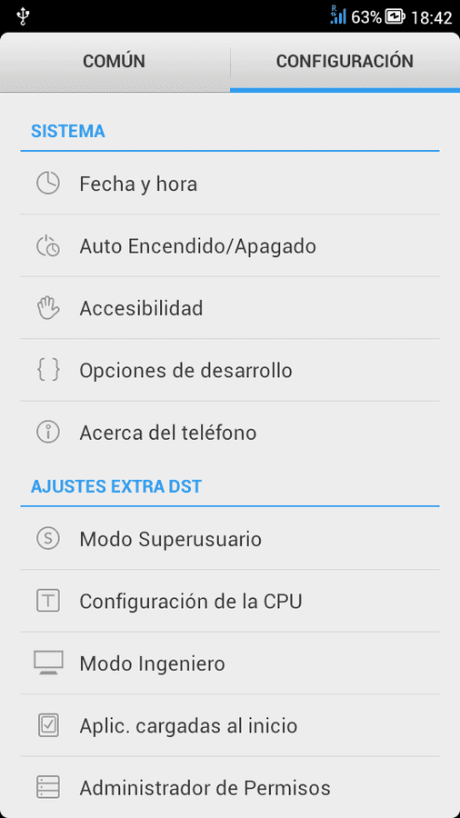

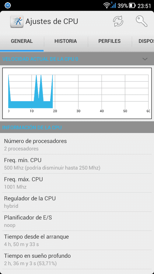

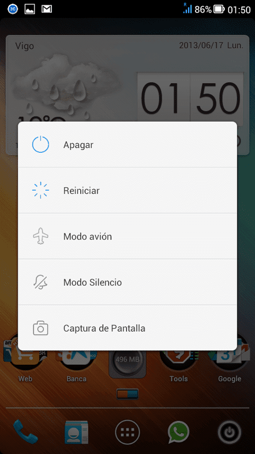

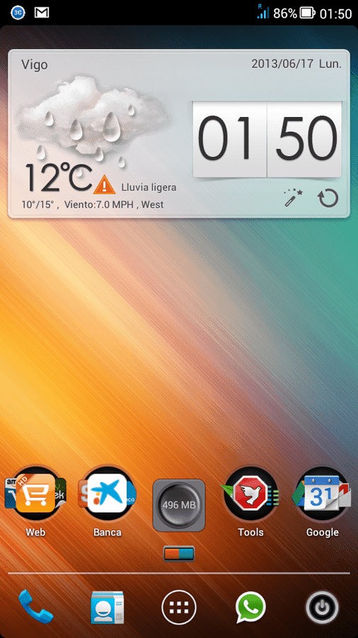

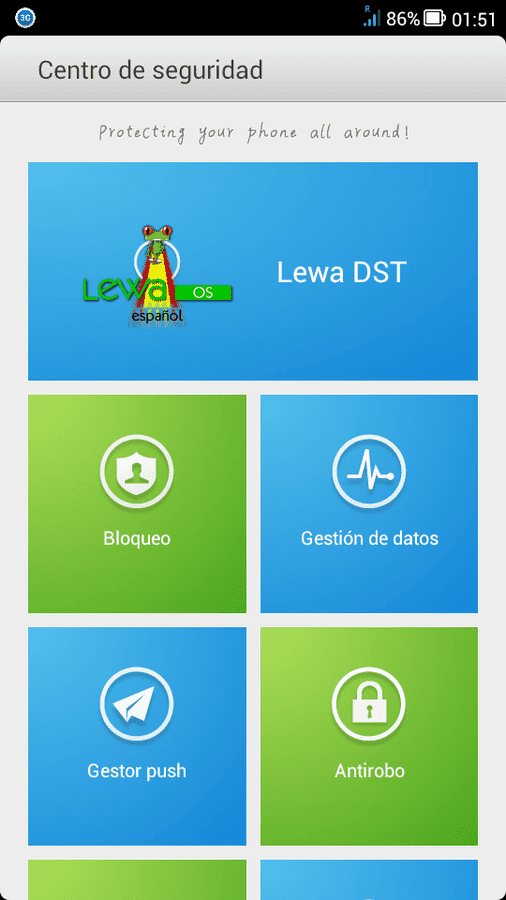

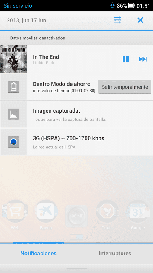

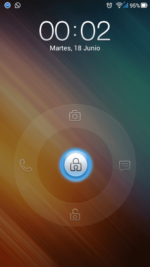

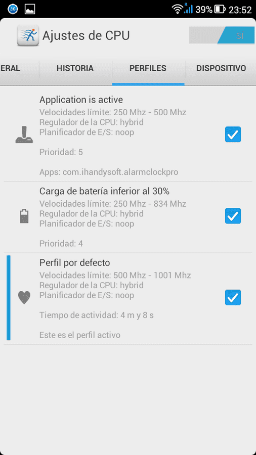

    FOTOS Y VIDEO REVIEW
    Las actuales fotos se corresponden con la DST miniV2.1.1 donde viene de serie el nova launcher 2.1.1
    img825.imageshack.us_img825_6818_s86d. img17.imageshack.us_img17_3169_p1lc. img21.imageshack.us_img21_7315_jlx2. img690.imageshack.us_img690_2673_99y. img22.imageshack.us_img22_7627_095x. img585.imageshack.us_img585_8056_km0.
    img211.imageshack.us_img211_1411_updr. img18.imageshack.us_img18_6664_fbp4. img812.imageshack.us_img812_263_1ye.

    - Añadido en settings el apartado AJUSTES EXTRA DST con acceso a: superusuario, ajustes de cpu, modo ingeniero, autoarranque de aplicaciones y gestion de permisos
    - Añadida aplicacion Ajustes de CPU

    - Modificado Centro de seguridad para eliminar el acceso al Antivirus de Lewa

    - Fijada por defecto velocidad min de cpu en 500. Se puede modificar con Voltaje control

    - Almacenamiento interno cambiado a 2.5 Gb by masslakoff de forum.china-iphone.ru
    - Inhabilitada memoria interna by flufy_tendo.

    - ¿Porque no tengo una memoria interna de 2,5 gb?
    Debes de repetir el flasheo, a veces no hace la repartición correctamente a la primera
