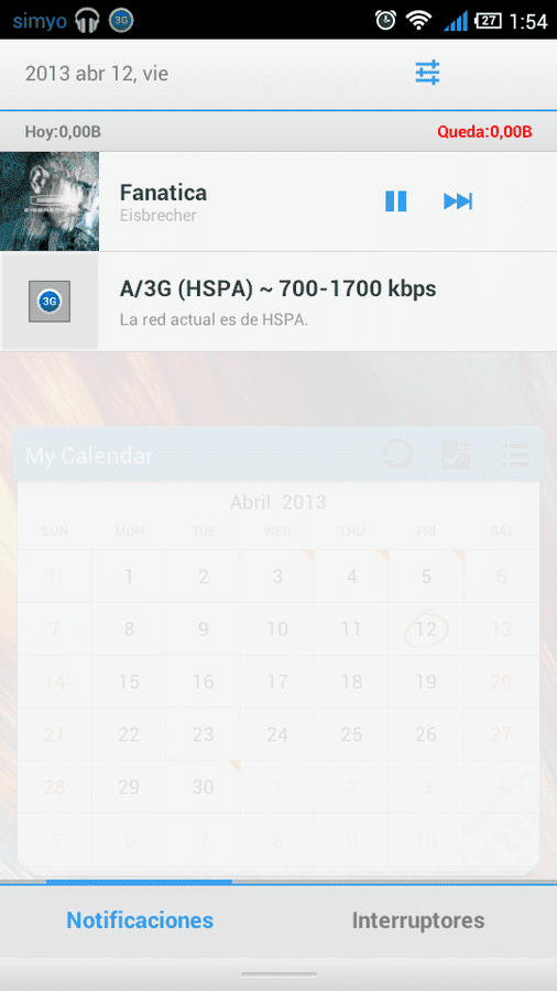

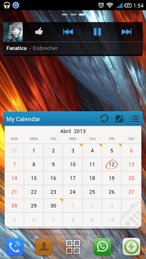

Bueno ya he toqueteado un poco google play music para adaptarlo a la rom
https://www.dropbox.com/s/f192lkoqe53moo7/signedGooglemusic.apk esta firmada de modo que se puede instalar tranquilamente
Se ha modificado la versión para que no salten actualizaciones
Se ha ajustado el texto de las notificaciones
Se ha cambiado el tamaño de los controles en las notificaciones
Se han cambiado los colores de los mandos del reproductor para que sean visibles.
Aun no he acabado con ella pero dado que la original de lewa da fallos esto es urgente
