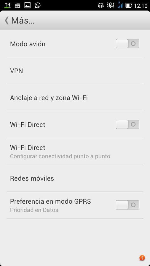

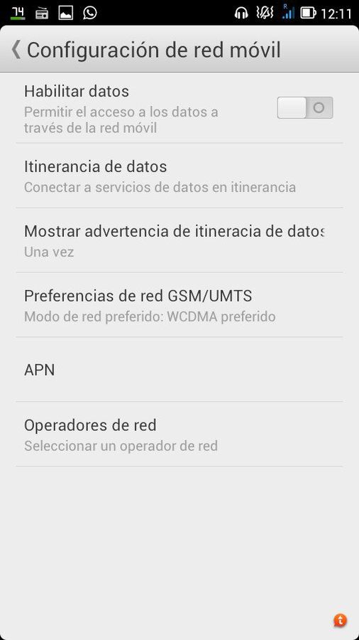

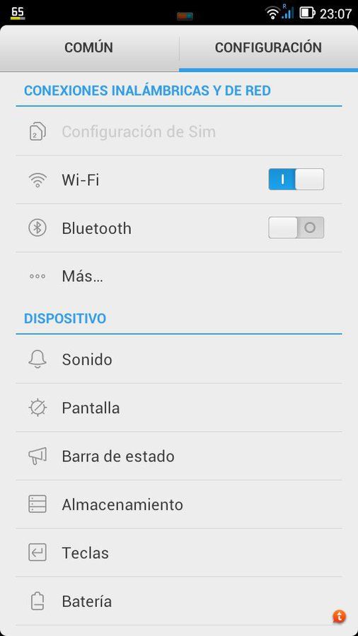

Te puedes creer que no encuentro esa opcion ni pa la de tres? Llevo desde que me contestastes y no hay manera, he echo algunas capturas si puedes verlo, estoy medio loco buscando flufly
En ninguna me aparece es insolito
Enviado desde mi Zopo zp900 mediante Tapatalk

Si hay un contador de datos en la barra de estado extendida pulsalo
Enviado desde mi ZP900 mediante Tapatalk
Vayaaaaa, es que ni se me hubiese ocurrido darle ahi jajaja, tenia la vista nublada de buscar en el movil.
Muchisimas gracias de nuevo flufly, un saludazo, gracias.
