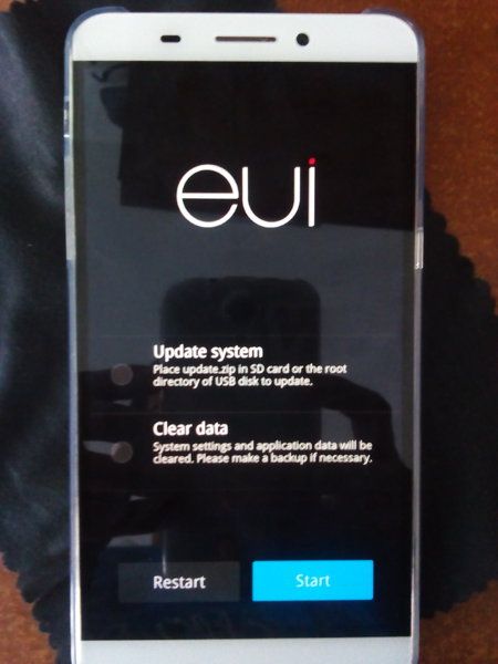

Justo ese es bueno, ya probare! :smile:, Amigos acabo de seguir el tutorial este: (TUTORIAL - [Paso a paso] Instala y configura las Rom Oficiales.) e instale la ROM 8S desde el recovery TWRP, todo perfecto y cuando apago y vuelvo a presionar vol + y power se me va a un recovery diferente!! LOOOL *ver imagen adjunta* saben que pudo ser?? la propia ROM instalo sobre mi recovery ese recovery o que?? wtf xD??
**EDITO EL TUTORIAL QUE SEGUÍ FUE ESE QUE PUSE ALLÍ, me habia equivocado en el copy-paste**
