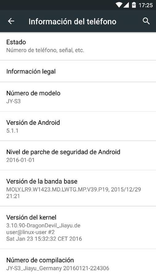

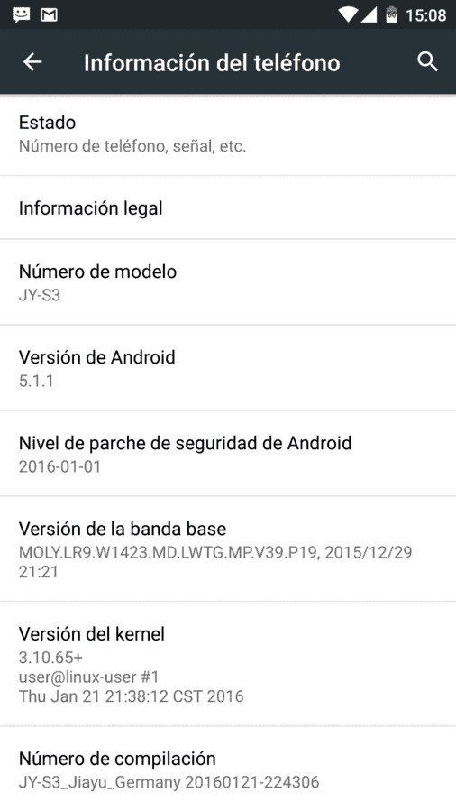

Lo que hace es cambiar el kernel. En realidad es un cambio bastante gordo y yo no lo haría si estás usando alguna de las funciones avanzadas de la RC4 como el soporte exFAT o el intercambio de almacenamientos.
Además el kernel de la RC4 es bastante más actualizado (3.10.90 vs 3.10.65).
