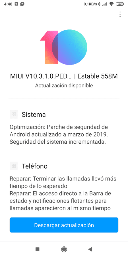

Qué vaNunca llegaste a actualizar la Miui pie oficial mediante el updater, no?
Siempre descargo la rom completa ,por update solo fue cuando pase de oreo a pie
Es la única que me saltó la actualización por ota
Pero ese salto a Miui pie lo completaste con el updater?Qué va
En medio caso baje la ROM completa desde el enlace que está más arriba, después abrí el updater, seleccione la actualización y me dice que no tengo cuenta autorizada, yo actualice a pie mediante ota, ya que no tengo el twrp instalado.Pero ese salto a Miui pie lo completaste con el updater?
O sea que serie problema de la reciente actualización de la Rom Pie. No del sistema de updater, que ya usaste con la primera Miui PieEn medio caso baje la ROM completa desde el enlace que está más arriba, después abrí el updater, seleccione la actualización y me dice que no tengo cuenta autorizada, yo actualice a pie mediante ota, ya que no tengo el twrp instalado.
Si ,de oreo a pie subí por ota además me acuerdo que fue una ota con un peso por debajo de lo normalPero ese salto a Miui pie lo completaste con el updater?
A mí me pasó igual.Si ,de oreo a pie subí por ota además me acuerdo que fue una ota con un peso por debajo de lo normal
