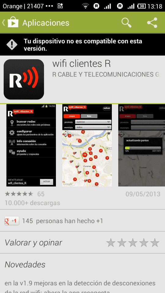

A mi me ha pasado también con una aplicación, me pone que no es compatible con está versión de android. Si puedo hoy miraré a ver que le pasa o el motivo, ya qué no se muy bien a que se debe.Víctor.
Me pasa lo mismo que a ti con una app que usaba a diario. Es extraño porque con la primera versión de MIUI que colgaste funcinaba perfectamente, pero con esta última (3.10) ya no...
Si el GooglePlay te dice que no es compatible, siempre puedes instalar el apk "a mano", o restaurarla desde algún backup.
Enviado desde mi ZTE V967S usando Tapatalk
Antes de preguntar ya lo he intentado con blackmart y antes restaurando con el titanium backup. Algo raro pasa. No actualicé directamente si no que fué instalación limpia.
