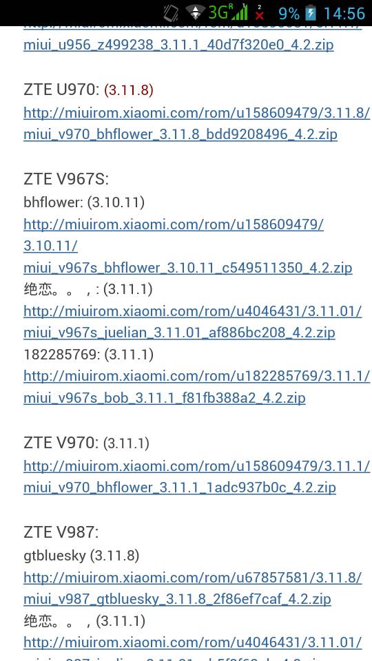

Pues ya se ha publicado la 3.11.8, pero para nuestro ZTE aparece como 3.11.1 ¿Es un error o no nos actualizan?
Enviado desde mi ZTE V967S mediante Tapatalk

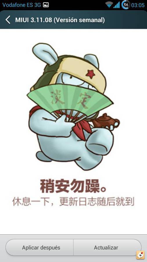

A mi me ha saltado la actualización pero a la 3.11.8. Por lo que entiendo que esta es la actualización semanal.
Enviado desde mi ZTE V967S usando Tapatalk now Free
