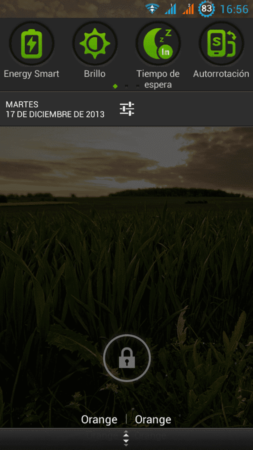

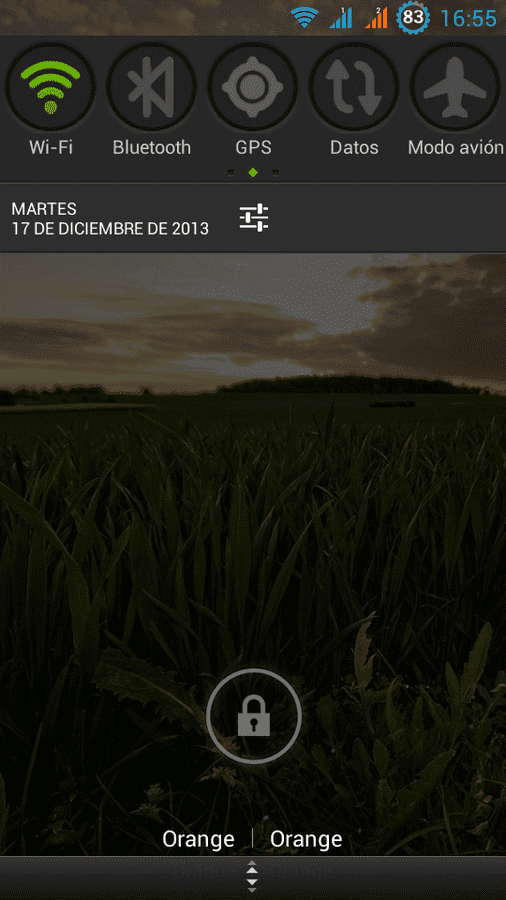

Un pequeño retoque del mod grafico.... por si alguien le gusta el que existan botones en el status bar....
Dropbox - MOD_GRAPHIC2_TOOLBAR_S150.zip
como siempre por recovery....
Hola a todos, me acabo de registrar y me gustaría aportar mi pequeño granito de arena a esta gran rom que han hecho pakyto y manowaracero.
os dejo este mismo zip que hizo pakyto pero con los iconos un pelín más pequeños y en azul como había pedido algún compi por ahí, me he limitado a cambiar el color verde x el azul, nada más, el resto del zip es el de pakyto. espero que os guste:
por recovery claro.
