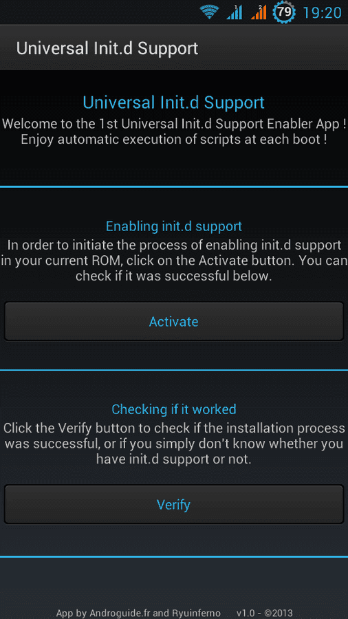

.- por defecto la Rom s150 de MANOWARACERO , no trae incorporado soporte para estos tweaks de inicio....eso es facil de arreglar tan sólo teneis que instalar esta aplicación de los amigos de XDA ...
Uni-init v1.0.apk..... el hilo aquí..
http://forum.xda-developers.com/showthread.php?t=1933849
.- la instalais y pulsais sobre activate....luego en verify
y con esto ya tendreis el acceso al soporte init.d al inicio....

- Para deciros que he tenido problemas para instalar el soporte init.d con la aplicación...al darle a instalar me dice que esta instalada, y al darle a verificar me verifica que funciona....pero no es cierto...para comprobar que funcionan los script en la carpeta data debe de existir un archivo con el nombre
test.log (../data/Test.log), que se crea cada reinicio... si no está en dicha carpeta es que no funciona el init.d, te diga la aplicacion lo que te diga....
al final lo he conseguido desde
recovery aplicando este parche:
https://www.dropbox.com/s/emgzgk0x289pj5c/zip_init.zip
no sin antes hacer un factory reset ( más bien restaurar copia de seguridad y antes el primer reinicio aplicar el parche)... comprobarlo...quizas sólo me pasó a mí....
