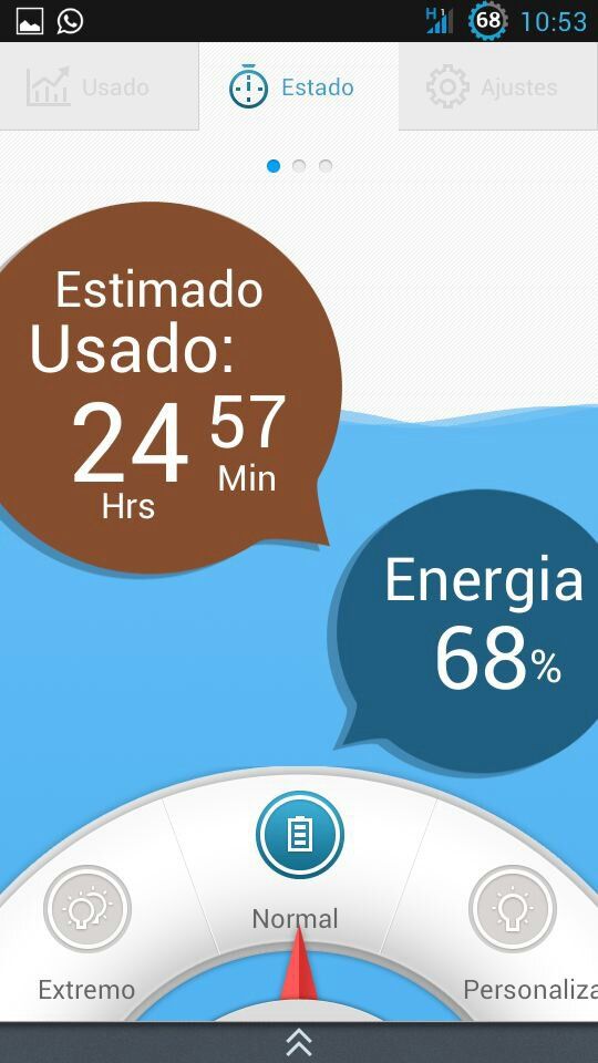

El lenovo Power ó control de energía Lenovo....en esta versión tiene una especie de firewall para aplicaciones, que detecta las aplicaciones que estan en memoria y que llevan cierto tiempo inactivas y las desconecta.....por eso desconecta el WhatsApp... para evitarlo hacemos lo siguiente....:
.- Abrimos la aplicación de energia...pulsamos sobre la S (Valores Smart)... aquí seleccionamos la opción valores de Lista (esta lista muestra nuestras apicaciones)...
en la opción de valores seleccionamos todas aquellas aplicaciones que no queremos que se desconecten..y por lo tanto siempre podran estar activas en segundo plano....lógicamente seleccionamos el WhatsApp....y si usas un despertador ..pues tambien lo marcas...
.- Debajo de la opción valores, se encuentra Administración de aplicaciones de la Lista blanca....entramos y vemos que se tratan de aplicaciones que se conectan a la red, durante el tiempo que esten activas en primer plano ó en memoria....
Pues bien ahí dejaremos (marcándolo) que se conecte el WhatsApp y todas aquellas que queramos que esten siempre activas....
cerramos y ya esta ... el WhatsApp no se volverá a cerrar, ni se le cortará la conexión de red.....y recibiremos nuestros preciados Whasss....
Espero ser de ayuda....
Empiezo mal, ya que abro el Lenovo power y no encuentro la S de smart, así que no puedo seguir el tutorial.
Enviado desde mi MI 2 usando Tapatalk now Free
sale arriba a la derecha.
un boton con una s
Lo siento, pero no veo la S por ningún sitio.
