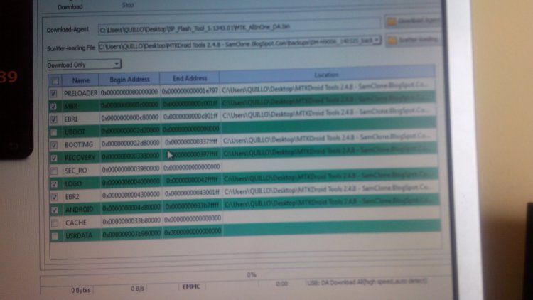

Al cargar el archivo scatter del backup me sale eso. Es correcto el bingo?
No, faltan todas las casillas casi

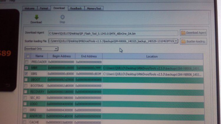

Estoy probando con otra versión y por ahora al hacer el backup parece que guarda mas cosas. Luego al terminar cargaré el scatter guardado y lo compararé con el de la rom descargada a les si salen todas las casillas marcadas.[DOUBLEPOST=1401368991][/DOUBLEPOST]Ahora si?
