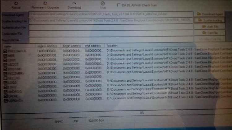

Puede valer...pues ahora a ver como lo haces conlas flashtools. Acuerdate de quitar las dos primeras casillas porfavor. Te dira"no todo esta activado" aceptas el error y listo
NO es necesario. Las flashtools es con el movil apagado cargas el scatter y qutas las dos primeras casillas, Le das a download y enchufas el movil al usb. S no lo reconoce sacas y metes hasta que lo reconozca pero despacio. Dejalo que acabe hasta que salga una ventana con un circulito verde y listo

por cierto, me sale un error que todas las casillas no estan marcadas, le di a aceptar, supongo que sera por la casilla que se ve en la foto que no esta marcada, no?
si, no pasa nada
