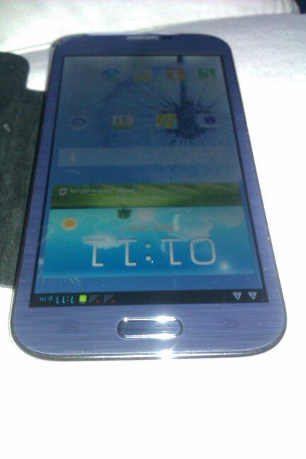

Estoy tratando de conseguir una ROM original, porque si que es una pu... lo del botón, tanto que me conformo ahora con dejarlo como venia de fábrica con tal de que funcione, de todas formas en cuanto tenga nuevas noticias te aviso. Muchas gracias por todo y por tu interés.
Un cordial saludo
¿Al revés? ¿como en un espejo? ¿o lo de arriba abajo?
Lo de arriba, abajo.....y claro es una locura porque el tactil esta bien....

Eso me recuerda un fallo similar en unas roms para los HD7, el problema estaba en los archivos de configuración de las teclas, localizados en system/usr/keylayout/, concretamente el qwerty.kl
Si aguien tiene el modelo sin modificar la rom y fuese tan amable de pasarnos el contenido de esa carpeta se podría mirar en que difiere de la del S7180. Ya que si te funciona todo menos eso es que en la práctica son casi el mismo terminal.
Edito: Ya he encontrado el hilo en XDA http://forum.xda-developers.com/showthread.php?t=1007867
Es tan sencillo como editar el archivo qwerty.kl y cambiar las teclas una por la otra, puedes intentarlo con el rootexplorer.

Te confirmo que sí se puede modificar las teclas, el problema es que tengo que ajustarlo a huevo para hacer funcionar todas las teclas correctamente, muchas gracias por las indicaciones, ahora con tiempo y paciencia ....ya te aviso. Lo bueno seria tener la ROM original y solo cambiar archivos¡¡¡¡¡¡

Después de investigar este fin de semana he deducido 2 cosas; primero la rom que inserte en mi h7100 al no ser para mi modelo no contiene los "drivers" de la tecla menú por lo que no me reconoce esa tecla android, y también he descubierto que se pueden modificar las teclas de volumen a tu antojo y con mucha facilidad. De lo que se deduce que si lo que te ocurre es que un boton no hace su función especifica sino otra tiene facil solución, si lo que te pasa es que ha dejado de funcionar.....Así que seguiremos esperando esa deseada ROM de fábrica para el h7100.
