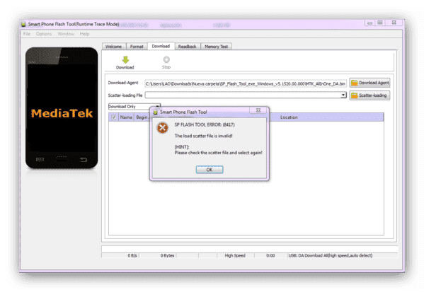

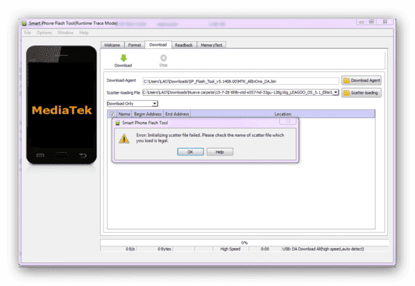

Como sabéis me han mandado la ROM oficial de nuestro Leagoo Elite 5, con sus correspondientes herramientas para poder flashear sin problemas el móvil.
He comprobado que dicha ROM, cuando pones el MTK_Scatter para ver todos sus archivos puestos en el SP FlashTool me da error.
Me he puesto en contacto con Leagoo y me dicen reiteradamente que confirmamos con el ingeniero del firmware no es ningún problema.
Pongo imágenes con dos versiones de SP FlashTool, y los mensajes que me salen en inglés.
El archivo de dispersión de carga no es válido
Iniciando archivo de dispersión falló. Por favor, compruebe el nombre del archivo de dispersión que se carga es legal.

Hola, para que funcione, tienes que eliminar los caracteres chinos del nombre de la carpeta en la que has descomprimido la ROM.
Este error esta documentado en diferentes foros.
Espero te sirva, un saludo.
@mapo04 Hola, voy a probar y comento.
[DOUBLEPOST=1442947159][/DOUBLEPOST]@mapo04 Ahora ya me salen los archivos y no me da error, gracias.

Todos los que el día de mañana tengan que flashear este modelo de móvil lo tienen que realizar con esta versión SP_Flash_Tool_exe_Windows_v5.1520.00.000
Yo he ido probando con las antiguas y me da error, una veces al empezar el flaheo otras antes de llegar donde pone emmc.
La herramienta de SP_Flash_Tool_exe_Windows_v5.1520.00.000, me la mandaron de Leagoo con la rom.
