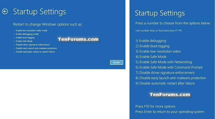

Pero creo que tengo que repetir la instalación de los drivers ADB y no se donde estuvo el problema. Ya volví a reiniciar en modo avanzado y dandole al 7.

Que confuso. Pensaba que eso era un paso previo.
¿Entonces los borro del administrador de dispositivos? ¿Reinicio en modo normal o sigo en ese modo 7?
¿tengo que modificar alguna opción en recovery?
Si no recuerdo mal en el tuto que te indique hay un hilo que explica como poner los drivers con Windows 10. Deberías leerlo.

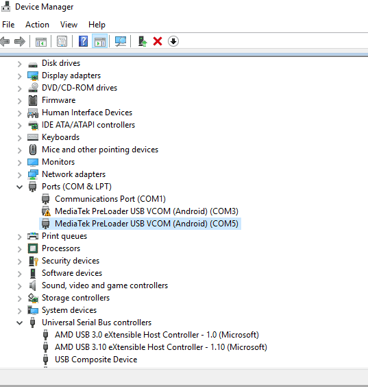

y no se si esto talvez crea problemas para instalarlo. Esta vez tengo lo tengo así
Desinstale los drivers anteriores. Uno de los Mediatek apareció al instalar los drivers y el otro apareció al usar Flashtools.
¿Uno funciona y el otro no? ¿Desinstalo uno de ellos?
