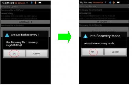

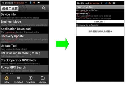

Ahora os explico como instalar los recoverys.
Bajad los recoverys del wuala. Copiad solo un recovery a la carpeta raiz de la SD y renombrarlo como recovery.img.
Podéis instalarlo por shuame o por mobileuncletools.
Para instalar por shuame, aquí tenéis un tutorial muy bien explicado: Microsoft OneDrive - Access files anywhere. Create docs with free Office Online.
Para instalar por mobileuncletools, bajad el mobileuncletools de aquí si no lo tenéis ya instalado: Enlace roto eliminado
Abrir el mobile uncletools y seguir estos pasos:
