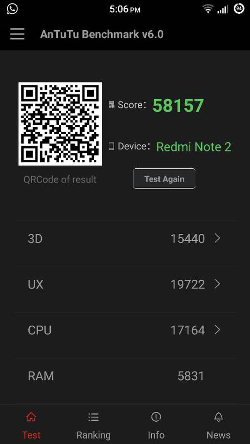

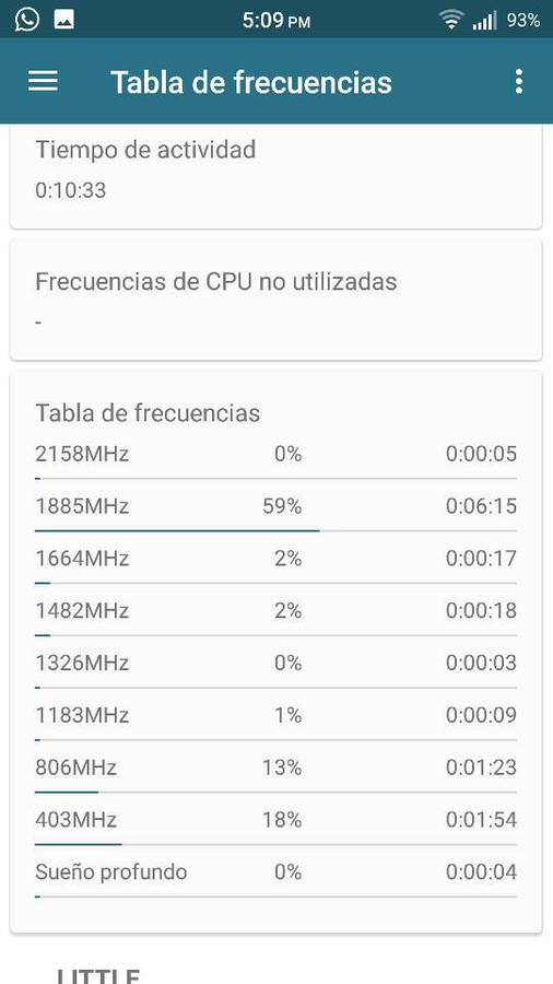

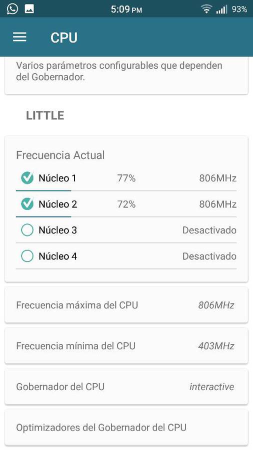

Lo raro es que supuestamente se estaría limitando la CPU a 1800 MHz, pero como da tanto?
Esto es en modo normal limitada automáticamente a 800mhz
Estaba en 99% de batería le pase antutu y se comió 6%. Casi los mismo que en aosp.
No me habia dado cuenta lo de que esta capado el cpu... sera porque corro Tasker para cambiar de governor y frecuencias =O lo que me sorprende es el puntaje tan alto que te dio (y da) a 1800mhz, se supone que mi perfil libera los 2100mhz cuando abre esa app xD y tengo 54-56K de puntaje, entonces el benchmark esta corriendo realmente a 1800mhz?? o dependiendo el governor da mejor performance en el antutu? Yo lo corrí con Interactive 2100mhz. Sin duda un gran misterio.
Pero lo bueno de todo esto :smile: es que en teoriaaa tenemos una rom muy potente XD y que debería ahorrarnos mas bateria de lo normal. Que sí, sin cambiar el kernel por alguno "ahorrador" me va igual de bien en rendimiento de batería que aquellos y con una interfaz mucho mas fluida.
