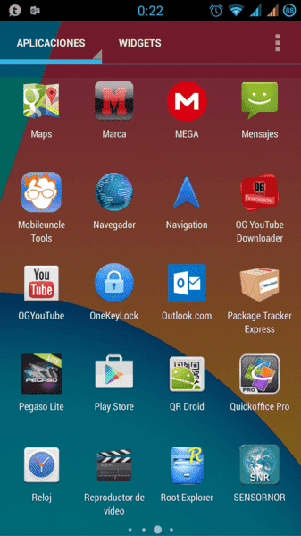

Tengo una pregunta, he vuelto a está rom después de probar otra y ahora instalé la versión más reciente de está.
Todo va bien, pero yo siempre cambio el YouTube por el OGYouTube para descargar los mp3 eso, y en todas las rom me ha ido de fábula.
Pues en está no lo consigo, he probado varias versiones pero o no se instalan o si lo hace, me da error de conexión. También he probado a instalarla en la carpeta app para hacerla de sistema, pero tampoco aparece instalada, no se que pasará pero siempre lo he hecho siempre y nunca he tenido problemas
Alguna idea?
Alguna idea?
Te lo miro

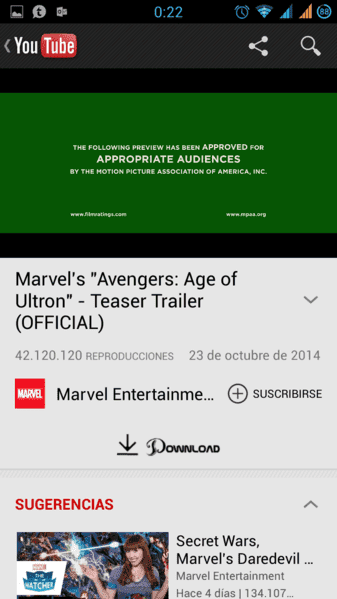

@WoRFReD acabo de instalarlo y me funciona. Te digo como lo he hecho.
-he metido la apk en la SD, que realmente es la interna del teléfono.
-Ejecuto la apk y cuando termina le doy a abrir
-Se abre, me pide cuenta y listo. Me genera dos iconos en la pantalla.
